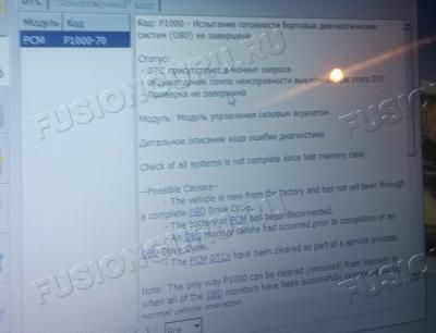

И я за компанию поменял свой 4s61-2m110-da на точно такой же с разборки.
Прокачал тормоза, скинул ошибки - приборка вернулась в обычный режим, появилась скорость и пробег, ушли лампочки.
Вот только FORScan показывает единственную ошибку - P1000-70.
В чем может быть причина? Проехали уже около 50км после замены - по идее АКБ не должен быть разряжен, хотя на него есть подозрения - он заводской и ему 6 лет.

Dimana писал(а):P1000-70.
http://www.fusionguru.ru/dtcview.php?co ... submit.y=0
Думаю надо срочно принять 100 гр.

нужно немного покататься на машине

Dimana писал(а):а этот посыл можно и в расшифровку кода добавить ;)
Не понял. Это и есть сайтовая программа расшифровки. Что касается forscan, то у него свой разраб и ему виднее что куда писать :)
