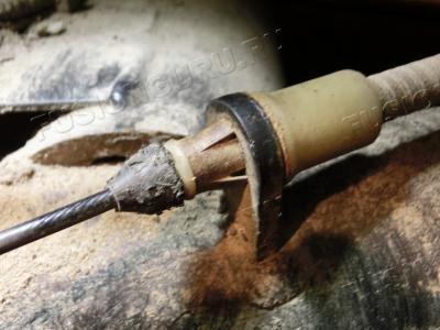

В общем, похоже, что все именно так.
Фоты
Слева
Справа

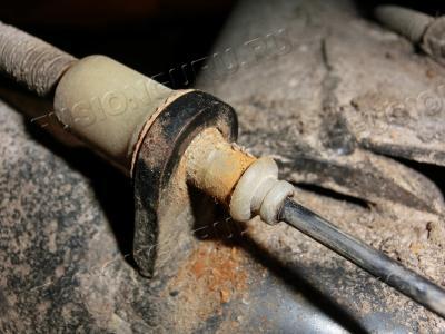

Видно, что слева отсутствует резиновый "типо сальник".
Дальше можно разглядеть нарушение оплетки.
Видимо менять.

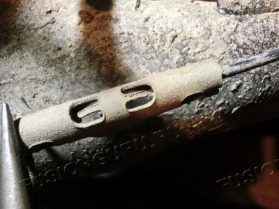

Значит так. Начнем заготовку статьи.
Нужна яма. Желательно длинная, мне пришлось катать вперед-назад машину над ямой.
Освобождаем ручник (надо совсем его отпустить)
Домкратим и снимаем колесо заднее (надеюсь это не надо объяснять).

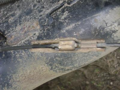

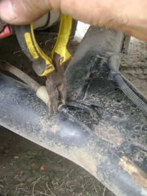

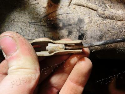

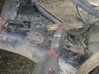

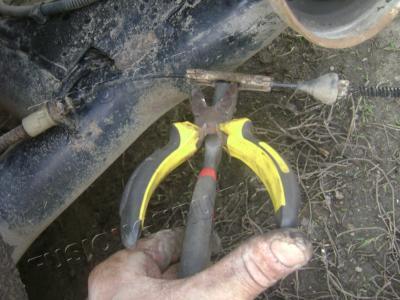

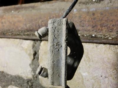

Далее находим вот такой зажим
Поворачиваем и отгибаем один из усов. Лучше тот, что на тросик на длинный.
И протаскиваем тросик к середине зажима.
Теперь сам трос надо освободить.

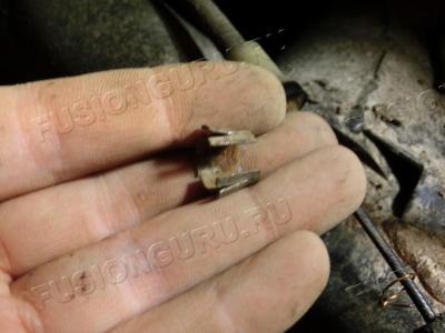

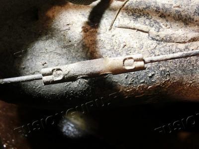

Снимаем замок. Это легче легкого.
Так с обеих сторон жонглируем колесом и тросиком.

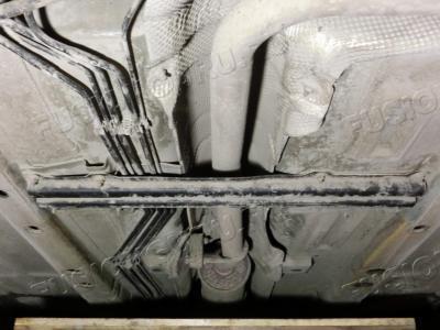

Теперь вид на место, где находится соединение тросов.

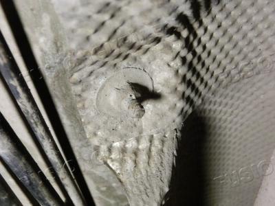

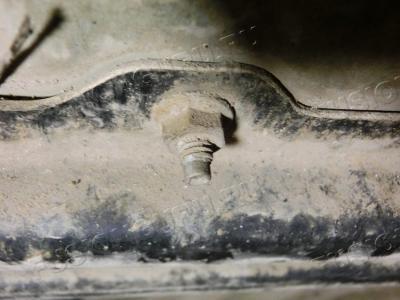

Нам надо снять швелер, кожух и опустить выхлопную трубу (так проще)
Крепления
открутить получилось куда проще, чем это выглядит на фотках. Наверное WD-40 все-таки умеет творить чудеса.
Скидываем трубу, кожух и швелер.

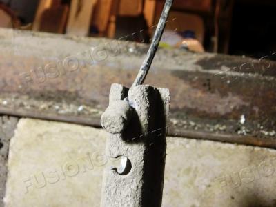

Отцепляем трапецию от троса из салона
А вот вынуть трос из трапеции не вышло.

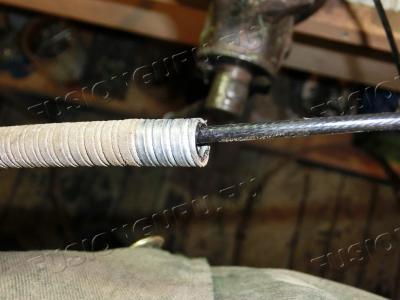

После заправки стал ходить полегче, но кажется меня нае, ой простите, кинули с банкой силикона. Чет быстро кончилася она. Бросил все в гараже, ушел домой.
Пришлось откатить машину и идти к тискам.

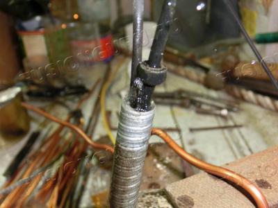

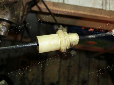

Скрутил с троса наконечник

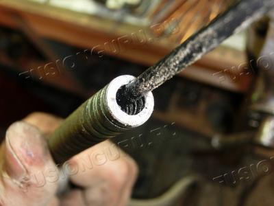

Блин. Рубашка в 3 раза больше троса

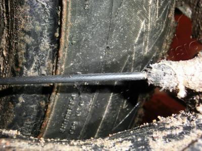

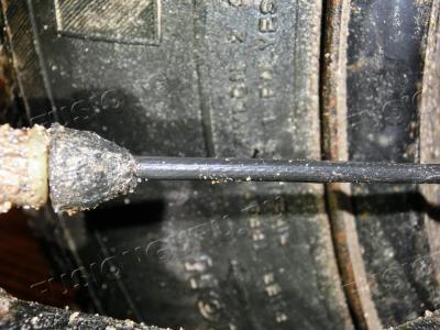

Повозил - ходит тяжело.
Со стороны колеса сам трос выходит грязным. Видно там не только вода, но и грязь еще в нем.
Поставил заправляться силиконом.
Во как булькает
Вот только не понял. ВРоде бы рубашка здоровая, а силикон так просто не утекает. Почему-то назад выливается. Пришлось оооооочень медленно его туда.
Крепления
Во как булькает

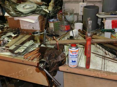

Сань, у тя гаражный стол? (грустный стол, на сантехнический похож)
Что с медяхой творишь?
- Сообщения: 42252
Re: Замерзает ручник
Да не мой, не мой это гараж. Откель мне знать что там хозяин с ней делает. Я у него как-то выпросил для 3Г антенны медяхи. Хоть инет стал нормальный.
