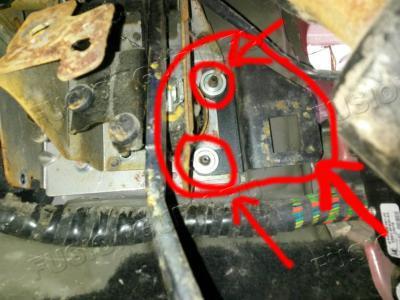

не знаю, эта машина была куплена в салоне с ноля проехав 205 км от салона ее в кашу уматали с переворотом дядька ее выкупил,Эти подшипники на двух шпильках с право на вакумники стоят из салона ,и две гайки били на 12,ума не прилажу как их открутить,с8:00до15:00 сидел как дурак и думал так и не дошло как они откручиваются, Сегодня взял прокачал сцепление заменил тормазуху и вах педалька стала работать.Появилось сцепление буду дальше годать что это было и как открутить эти подшипники.
Посмотрел на моем фьже тоже четыре гайки на 12,такой ерунды нет

Если подшипники, то наверняка без резьбы. Просто стянуть съёмником винтовым, сначала загнать шлицевую отвертку между корпусом и подшипником, чтобы зазор образовался, а потом уже подцепить съёмником, я так думаю.

AlexGr писал(а):Если подшипники, то наверняка без резьбы. Просто стянуть съёмником винтовым, сначала загнать шлицевую отвертку между корпусом и подшипником, чтобы зазор образовался, а потом уже подцепить съёмником, я так думаю.
Резьба есть смотрел!
Сообщения: 42248
#24 Сообщение *Casper* » 10 мар 2016, 18:03
Кронштейн тоже не родной. Скорее всего какой-то секрет есть.
