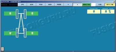

Вот пример диагностики АБС
Нормальный режим - стоим на месте

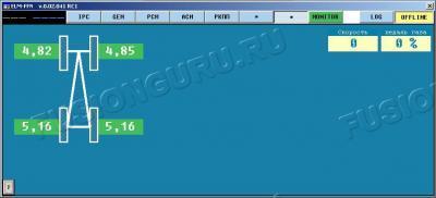

Аккуратно едем прямо

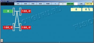

Теперь я поддомкратил одно колесо, чтобы не ввязываться в электрические дела
Поехали прямо
И вот результат
Все просто. Догадайтесь, какое колесо я поддомкратил ;)

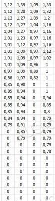

Фокус в том, что на картинки миллисекунда ;)

Вот с миллисекундами уже не доганяю, миллисекунды - это длительность импульсов или растояние между импульсами? Но в таком случае чем выше значение - тем ниже скорость и наоборот?
Наверное длительность импульсов - т.к. значения маленькие?
