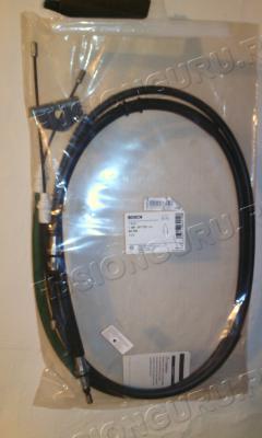

Готовлюсь к замене тросиков ручника.
Все полезные советы и нюансы сюда.....

Юрий,монтаж,демонтаж все понятно,но из-за "споров" "Guruотцов"- непонятки,чем лучше смазать.Хочу сразу "пролить" новые тросики...
Силикона,хоть улейся,если что.

Саша,менять буду ВСЕ тросики на новые,вопрос ,чем сразу промазать их?

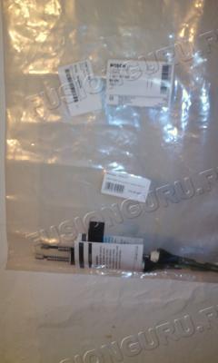

Моторным маслом и керосином типа ВД (имховатое) - не факт что манжеты на тросах ( резиновые) маслостойкие, да и пластик что поверх троса как отнесется к тем углеводородам. Из узко индивидуальной практики, не претендующей на истину в первой инстанции, прежние аналоговые троса накормленные силиконом, прослужили исправно ровно столько же как и родные ( 4 года почсти 150 тКм.), нынешние ( два месяца назад) аналоговые тоже напичканы силиконом. И еще, (имховатое) троса лучше разом менять: длинные и короткие( что стыкуются с длинными на балке и идут к колодкам) - дешевле по времени.

Ништяво. Оба раза Бошевские ставил. "Ходят" нормуль. Но у них видать от партии к партии разнятся размеры ( или трос к джойстику вытягивается), свежеменянные при регулировке натяжки "вынудили"
на резьбовом наконечнике троса джойстика под гайку отрезок трубки поставить - общая длина оказалась больше прежней. ( по цене: большие около 2300, малые 1000 за оба, осенью покупал)

Большие-1800р без копеек-сегодня получил,малые по 300р брал в феврале....timoha-07 писал(а):( по цене: большие около 2300, малые 1000 за оба, осенью покупал)

Re: Замерзает ручник
саш,2А603-это комплект,все в сборе.2А635-короткие тросики,они одинаковые.вроде тоже парой продаются.См.пост№134
