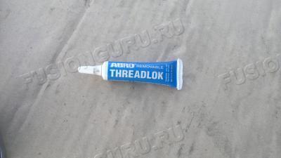

кстати, штатные болты были с явными следами фиксатора резьбы (синяя субстанция).
Если ставить новые, есть смысл заморачиваться на этот фиксатор?
опасаюсь что он продается только теми количествами, которые мне и за всю жизнь не потратить, а стоит небось дофига.
Re: Замена тормозных дисков
Есть. Заморачивайся.ZanZag писал(а):Если ставить новые, есть смысл заморачиваться на этот фиксатор?

(что-то ни в "третьем риме" ни в статях тут ни слова о нужности возобновления фиксатора на этих болтах после снятия суппорта)
нужно искать именно такую, синюю, или есть альтернативы и заменители?
ZanZag, зная твою щепетильность в подходе к вопросам ремонта узлов автомобиля - фиксация резьбы вещь обязательная.
Бывали случаи самооткручивания этих болтов.
Последствия... в лучшем случае - разитые диски, в худшем...
"Клеить" болты суппорта можно обычным Локтайтом.
Капельки на резбу достаточно...

ZanZag,
Фиксатор резьбы полезная штука спору нет! Но она примерно трёх видов по схватываемости.
и 200р думаю не большие деньги чтоб потратить хотябы на самую слабую.

Я, на своей машине, только синий фиксатор видел. Может, проглядел по пьяни.ZanZag писал(а):штатные болты были с явными следами фиксатора резьбы (синяя субстанция)
Он в очень маленьких дозах встречается и по цене менее ста деревянных.
Смотри не переборщи, а то не отвернёшь потом. Держит не плохо.
