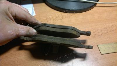

ZanZag писал(а):ну 5 мм - и я бы задумался...
Вот ты бы задумался, а я не дотянул, я ж говорю, думал, что последний край и дальше просто нельзя. Там запас получается приличный был :(

погоди, так вроде недавно говорили уже, что именно 5мм остатка колодок повод к замене. не?

ZanZag писал(а):что именно 5мм остатка колодок повод к замене. не?
Может и повод.
Сам смотри

ну да, на таких модно и поездить было...
