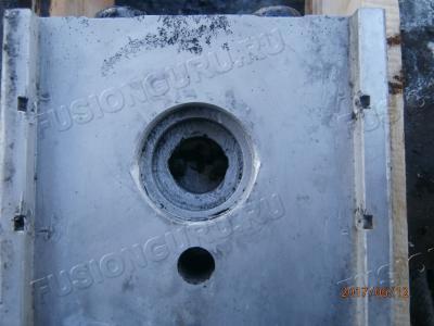

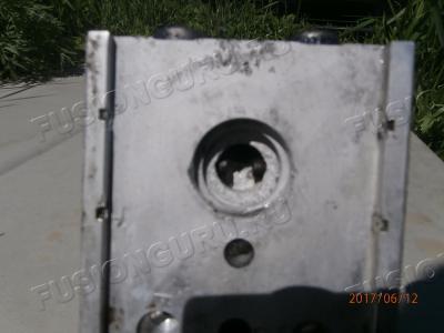

Закончилась моя эпопея с раскоксовкой. Плунжера вылезли. Замерил на сколько они торчат и расстояние между ними. И так вылет у них по 3мм между ними 8мм диаметр отверстия работы эксцентрика 14мм. Теперь ждем не достающие запчасти от Максима. Вся эпопея с глубокой раскоксовкой 9дней, может и 8, вчера некогда было этим заниматься.

Я тоже отыскал свой запоротый блок, так-что ещё есть возможность распилить и посмотреть. У меня на 2 десятки меньше 8мм между плунжерами, но там и заметно один не до конца вылез...

maxs-vd писал(а): У меня на 2 десятки меньше 8мм между плунжерами
+- десятки роли не играют. Я всегда перестраховываюсь чтобы иметь всегда вариант, из Новосибирска идет блок от Мазды Axela, что быстрей придет, тот и использую. сделал фото как смог.

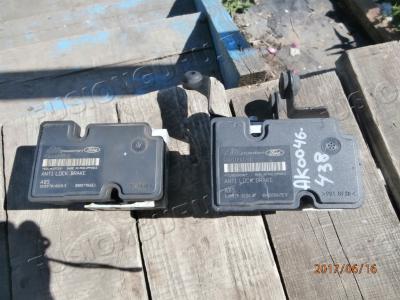

Пришел блок от мазды, прошивка в мозгах идентична с моими от блока АВС поставил в сборе вот фото. с права в нижнем углу версия прошивки.

Дополню! Прошивки одинаковые, только протокол обмена между мозгами разные, у меня АВС и SRS сидят на К линии-7 вывод а у блока на Can 3-11 поэтому после монтажа и при запуске двигателя блок управления не увидел блок АВС как будто его нет. к значку АВС добавился горящий значок ручника, хотя машина на ручнеке не стояла. Пришлось по новой разбирать и ставить блок от своего старого АВС. Заменил запустил двигатель, знак ошибки АВС и ручника погасли. Без нюансов не обошлось при отстегивание колодки отломился элемент колодки который поворачивается на 90" вверх и выводит колодку из соединения. Ни у кого не валяется без дела?
