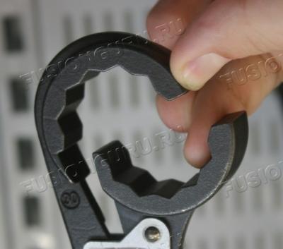

Народ, а какой размер ключа для тормозных штуцеров? Там где требуется спец ключ, или разрезной.
Может в ффн не только в тормозной разрезнойц клбч востребован? тогда тоже интересно где и какой размер.
Реально надо.
Спасибо.

Держи персонально от Фиделя ;) http://www.fusionguru.ru/forum/viewtopi ... 35#p174135
Штуцера прокачки передние 9мм, задние 7.

Сергейsp писал(а):Штуцера прокачки передние 9мм, задние 7.
Большое, человеческое спасибо! :rotate: :hat:
Еще в ффн где-то разрезной ключ потребен?
Хочу прикупить вот такого плана вещиц
По моему весьма удачные
