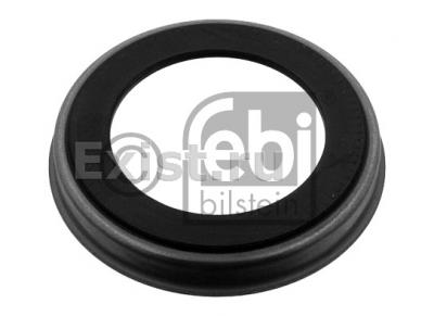

Ребят понимаю что тема прошлогодняя но новую наверное нет смысла создавать. Менял задние колодки свернул 2 ступичных (каленых) болта из четырех, высверливания, и прочие мучения время по гаражу около 01:30, восстановлено всего одно отверстие, таких же болтов не нашел, поставил на время сырой М10*35 шаг 1,5 родной был М10*25 шаг 1,5, на следующий день заехал на работу чтобы в заводских условиях восстановить ступицу и по пути загорелся значок АБС по характерному "шорканью" понял что натворил, при вскрытии убедился - лишний сантиметр болта краем зацепил кольцо АБС. =( в принципе оно цело лишь небольшая царапина по кругу, но оно теперь болтается (прокручивается свободно) после ремонта ступицы, попробовал не снимая ее с барабана простучать по кругу кольца медной проставкой, село вроде и не крутилось, но через день снова горит лампа и характерный звук (болты естественно поставил соразмерные) вопрос: как оно крепится на барабане? просто забивается судя по ссылке выше? можно ли его сейчас посадить на место не разбирая? подшипник цел не хочется тревожить. и может попробовать какие ни-будь клеи-герметики?

Не соглашусь с Фиделем, встроенное в подшипник кольцо на передних ступицах, на задние ступицы оно одевается отдельно картинка запчасти сверху, мой вопрос был о том как оно держится? у меня сейчас проскальзывает (крутится практически свободно) на кольце есть еще какие-то риски.. для чего?

Кольца держатся за счет своей формы. Думаю, что клеить не самая лучшая идея. Новое кольцо стоит соизмеримо с тюбиком хорошего клея.
Само кольцо намагничено рисками, к ним прилипает частички железа и они становятся видными. Система АБС считает эти риски, сравнивает с другими колесами и принимает решения. Поэтому кольцо свободно вращаться не должно, а только совместно с колесом.

Спасибо за ответ, мне не жалко денег на кольцо, мне не хотелось разбирать ступицу т.к. подшипник то в хорошем состоянии и боюсь его повредить при разборе =( а колечко я все-же попробую просто забить получше... если не выйдет придется разбирать =(
