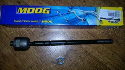

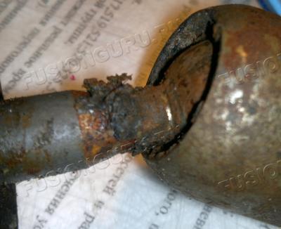

Сегодня менял колодки/диски и левый подшипник. При осмотре подвески выяснилось, что и шарниру тяги кирдык.
На ходу я это ощущал, но грешил на правую, маслонаполненную опору двигателя. При трогании с места было ощутимое "дыр-дыр-дыр" с правой стороны. Это дерганье можно было и за умирающее сцепление (без особой фантазии) принять, но оказалось, что это тяга.
Добавлено спустя 21 минуту 8 секунд:
На рисунке из Экзиста, что привел сергейsp, не видно шарнир этой тяги.
Вот она и пакетик от новой:
Судя по насечкам на корпусе шрнира и обилию проникающей смазки, откручивается она с бооольшим трудом.

#15 Сообщение Mettler » 14 авг 2013, 19:00
Приобрел на замену рулевую тягу Moog за 440 руб. Погуглил отзывы - вроде хвалят эту контору.

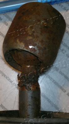

#20 Сообщение Kudryash » 14 фев 2014, 16:16
Вот так выглядела моя левая рулевая тяга , правая чуть лучше, хомут целый !Пробег 50 тысяч , ни разу не меняли. Скорее всего тяжело дались северные широты с резкими перепадами температур.
