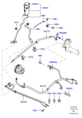

Всем привет, есть одна мысль по поводу ГУРа.
Так или иначе в любую погоду происходит нагрев насоса гур, что не очень хорошо для него, особенно в палящий летний день стоя в пробке. Да и на трассе как мне кажется не очень там все обдувается, чтобы охлаждать.
Как то раз решил поменять жидкость в системе гур и мне стало подозрительно это соединение внизу моторного отсека под правым крылом, через которое все сливают жидкость.
Следуя этой мысле я нашел, что на некоторых европейских авто с завода ставили радиатор охлаждения рабочей жидкости гур. Он представляет собой согнутую трубку устанавливаемую с основными радиаторами.
Вот фото на автодоке: радиатор под номером 3D746
Ценник варьируется 5-6 круб.
Мне интересно Ваше мнение по этому поводу. Почему у нас нет. Есть ли смысл. Не будет ли жижке сильно холодно в нашу суровую зиму? и вообще +/-. Спасибо.

Любомир, это банальное удешевление. Найди БУшку или купи аналог. Там давления нет, ну по крайней мере не большое. Это обратка.

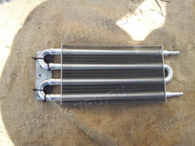

Я себе на Фиесту такой поставил.
Re: Охлаждение ГУРа.
#9 Сообщение Puwistiy » 06 фев 2015, 16:19
это от чего такой?
dredik
Сообщения: 227
#10 Сообщение dredik » 06 фев 2015, 16:25
http://www.ebay.com/itm/Automatic-Trans ... c9&vxp=mtr
Вот он. Я его новым заказывал с ибея. Универсальный типа для автоматических трансмисий.

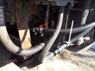

Я не пойму о каком быстросьеме идет речь. Родной остался просто его в другой шланг переставил и все.
Красной стрелкой выделил место где стоял родной, и туда просто поставил штуцер-соединитель:

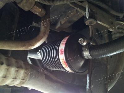

А чуть попозже вместо штуцера фильтр ГУР поставил. Вот такой:
Фильтр на своем месте:

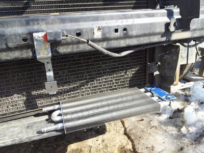

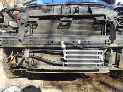

Если вопрос о креплении, то в комплекте к радиатору были приспособы чтобы его вешать бутербродом на уже стоящий радиатор, но мне такой подход не сильно понравился и пришлось крепление самому городить. Вот на этой фотке можно крепление более детально рассмотреть:
Сообщения: 4956
#15 Сообщение ANG » 06 фев 2015, 19:09
Стяжки лопнут очень скоро. Крепи нормально.
dredik
Сообщения: 227
#16 Сообщение dredik » 06 фев 2015, 19:11
Уже 3 года стоит - держится все отлично, недавно проверял. :)
