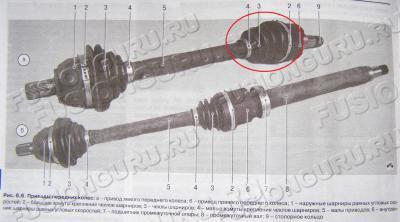

надыбал схему
вал в коробку вставляется уже за пыльником внутреннего трипода, так что если масло побежит оно сразу вниз потечет, а не в пыльник. Я так понял.
А люфт у меня был и вал вытаскивался именно внутри пыльника (красный кружок) , значит есть там ход вала с триподом внутри ;)
p.s. Я даже больше волновался не за уровень масла , а за сальники в коробке, как бы если вал бы ходил в коробке туда грязь не попала, и масло не начало травить. Но вроде вчера не капельки на защите не было.
