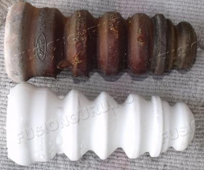

сергейsp писал(а):Yulia, 900064, в exist заменителей много.
Отбойники только в сборе с пыльником идет?
А выше написали, что пыльников сзади нет...
Нашла на форуме, что подойдет Febi 18402. Но он не от фьюжена. Хотя если ставили люди, значит есть смысл его заказать.
Но насчет "пылезащитного комплекса" тоже напишите, пожалуйста, чтобы мне самой понять что к чему...

Yulia писал(а):Отбойники только в сборе с пыльником идет?
Отбойник - это отбойник, прорезиненая шишка. Подойдут даже от нашемарок.
http://www.fusionguru.ru/articles/hodov ... jnikov.htm
Пыльник - это гофрированый прорезиненый чехол, заказывается отдельно.
Краткий словарь по подвеске тут - http://www.fusionguru.ru/articles/hodov ... ovarik.htm
Yulia писал(а):пылезащитного комплекса
Пылезащитный комплекс - совокупность всех приспособлений экранирующих от пыли и грязи штоки амортизаторов, рулевую рейку, рулевые тяги, шаровые опоры и т.д.
Мониторить пыльники на наличие трещин и повреждений рекомендуется либо при каждом ТО, либо при любом удобном случае. Это продляет жизнь деталям подвески и рулевого управления...

Спасибо, я поняла. Просто выше написали, что сзади нет пыльников, но в пылезащитный комплекс ведь пыльник входит. Куда тогда он ставится? Про перед пока не спрашиваю, с ним чуть позже буду разбираться...

Yulia писал(а):Куда тогда он ставится?
На задних аммортизаторах чехол, пластиковая труба. Поставляется вместе со стойкой. :)

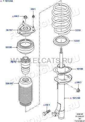

Подскажите, кто чем может: возникла необходимость поменять стоики (на правой порвался пыльник, разбилась пластиковая втулка внутри пыльника), правую иногда пробивает. Связался с менегером экзиста: что дескать можете предложить? Дал следующий ответ:
Boge 32-135-1 Картридж амортизатора масляный, переднего "Automatic" 1495,40 руб. (2 шт.)
Monroe PK 168 Комплект установочный амортизатора переднего 540,28 руб. (1 шт.)
Ford 1 198 235 Подшипник амортизатора переднего 541,87 руб. (2 шт.)
Такие вопросы: я там понимаю стойки у нас разборные (Фьюжн 1,4 л, МКПП, рестайл 2008 года)? Можно внутри стойки заменить только типа сам картридж?
Насчёт пластиковой втулки внутри пыльника: менегер говорит что такого добра на вашей машине не установлено, и я не нашёл по оригинальному каталогу для моей машины этой детали...НО! когда на подъёмнике вывесил машину и стал осматривать-крутить пыльник, увидел на нём дыру, и вытащил оттуда куски пластмассы, которые гремели, когда неспешно переезжал "лежачего полицейского". Заказывать данную деталь (пластиковую втулку, изолятор амортизатора называется) или нет? Просветите.
Может ещё надо что-то заменить заодно, опорные чашки или ещё что-то?

Передняя стойка не разборная. Втулка это кажется отбойник. Там еще у родной стойки предусмотрен пластмассовая деталющка, к ней крепится должен чехол. Вот по схеме определяйтесь.
Зачем Вам подшипник опорный? Родной надо проверить еще...
Менять конечно надо оба амортизатора. Аналоги родных Бильштайн и Каяба. Их в основном ставят на замен.
Проверить надо под капотом отверстие куда вставляется шток амортизаторной стойки. Очень возможно, что гнездо подразбито. Стуки возможны и от сюда.
