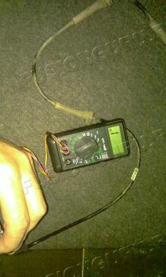

fidel1970, измерь если можешь датчик, который у тебя свободный получился.
Измеряй в режиме теста диода.
Тестер должен показывать 0.5-0.6.
Важно разницу значений при смене полярности.

#48 Сообщение fidel1970 » 07 ноя 2012, 10:56

#49 Сообщение *Casper* » 07 ноя 2012, 11:57
То есть в одну сторону закрыт, в другую 975 мВ? Чет многовато.

#50 Сообщение fidel1970 » 07 ноя 2012, 13:01
Саш, это уже другой тестер... :)
Сообщения: 42252
Re: HELP! Замена ступичного подшипника и ABC!
#51 Сообщение *Casper* » 07 ноя 2012, 13:31
Ну индицирует батарейку, значит типа "Измерения могут быть не точными"

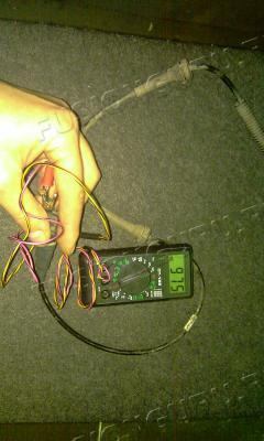

#52 Сообщение fidel1970 » 09 ноя 2012, 19:31
*Casper* писал(а):значит типа "Измерения могут быть не точными"
Точно.
Вот, другие цифири...
Сообщения: 42252

#53 Сообщение *Casper* » 09 ноя 2012, 19:32
fidel1970 писал(а):Точно.
Узнаю показания. Ну вот и отлично.
А мне тут попался как раз датчик, звонившийся 0.1 В. Тоже треснувший еще в мае. Видимо вода попала и морозом добило.

#54 Сообщение fidel1970 » 09 ноя 2012, 19:51
*Casper* писал(а):Ну вот и отлично.
Чего отлично-то, Саша? Датчик рабочий штоль? :mda:
