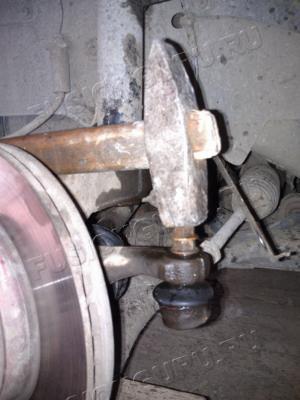

Второй час бьюсь , обильно поливая вд40 , может вы что подскажите , а то уже готов плюнуть.
Рулевая тяга приварилась.
Пробовал и ломиком отжимать и бить молотком по приливу, и крутить шестигранником через рычаг сам болт (резьбу срывает в любом направлении), и даже вот такое ударное действие со всей мощи уже долблю
И хоть бы хны :mad:
Re: Ремонт передней подвески, (часть 1)
#56 Сообщение maxs-vd » 01 сен 2013, 12:55
SAnat,
Поставь упор под поворотный кулак, если бъеш сверху по наконечнику. Вообще должно помочь ударить по отливу, приложи кувалдочку с противоположной стороны для упора и ударь резко молотком по отливу...
Если не поможет грей.
Сообщения: 7016
#57 Сообщение SAnat » 01 сен 2013, 13:06
Усе получилось :smirk: форум реально помог , кароче я написал пошел злой 2 руками взялся и как хрясь со сего маху , аж машина закачалась но выбил таки ;)
Теперь осталось прикипевший амортизатор выбить из кулака, болт отвернул тоже поливаю часа 2 вд40 , переодически стуча по приливу, пока не сдается
