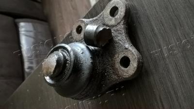

timoha-07,ага ,ужо третья))дык надо как то диагностировать,а то в двух сервисах отдал по 300 рублев без толку(как и предполагалось)сам машину делаю.А пыльник да после удара,у меня ж после среза шаровой вал с триподом вылетел из стакана,порвав пыльник

Demogorgon,хм,ступица ровная,на видео вращается ровно.дык может и кулак,так не увидишь,а вперёд дорогую деталь покупать как то не хочется,вдруг нет необходимости.Рычаг не вариант,а подрамник,ну это уж совсем.что че то погнуто-факт,руль ушел вправо на несколько градусов.расстояние между колесом и стойкой изменилось,шум похожий на гудящий подшипник.бьет в педаль при торможении

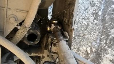

Сегодня опять ползал под машиной,слушал да слушал,через "деревяшку в ухо" к кулаку прикладывался и к опорному,фиг знаетт вроде в ступичном что то и есть постореннее,так не слышно только через палку.может начать менять со ступичного? заодно и ступицу оценят.может ли быть так что ступичный шумит только при нагруженной подвеске а при вывешенном нет??померял межболтовое расстояние(болт шаровой -болт стойки)вродь такое как у левого кулака,заодно кинцо еще записал)[av][/av]

Отец, да ты походу и рычаг со сваркой знакомил? На 34 секунде кино, вертикальные свежие казюли. Варил? А нафига?

timoha-07,ууу вы что хоть!?не в коем разе,ну я по крайней мере,я второй владелец,катаюсь с 2011г,так что нее,может вам показалось энто смазка старая с трипода

timoha-07 писал(а):На 34 секунде кино, вертикальные свежие казюли
Это смазка из ШРУСа.

Понял, Отцы, на Трубе в полноэкранном размере позырил. Снимаю вопрос. Паша, а спроси-ка у Анатольича (SAnat), как-то мелькало у него что он с разбора кулаки брал и чё-та продавал за не надобностью.
"Зыря" твоё кино - ну да внешний ШРУС что-то вихляет ( может и придирка). Странно что "стетоскоп" не помог.... Диски тормозные перекидыва? Если да, остаётся то что при торцевом ударе "выживший" ступичный подшипник в перекосе в посадочном кулака. (ятд)
