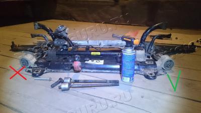

Там тоже к сожалению нету заднего сайлента от переднего рычага , есть похожее , но вряд ли на фьюжен подойдет http://www.polyurethan.ru/product/sajle ... 26-06-161/
Собственно кому интересно в чем причина: я так то за резинки, они мягче.
Передние сайленты рычагов резинки 100% поставлю. Но задние, тут большая проблема :wall:

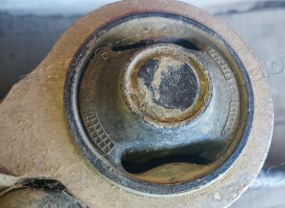

Машинка очень не любит колею сейчас. Справа уже рвется сайлент я смотрю и весной обнаружилось, что гуляет кастор справа.
Кароче пора 75000км и 10 лет владения , видимо возраст сказывается.
Кстате левый уже меняный кем-то из предыдущих владельцев
А правый заводской
Видите у них разная ориентация. Тот что заводской сделан правильно, резина залита горизонтально.
Тот что не оригинал сделан по идиотски - резина залита вертикально, когда вы едите по ямам и т.п. задний сайлен на ударах колеса работает горизонтально (против смещения заднего штока рычага, при ударе колеса о препятствие) и резина должна быть горизонтально, если ставить вертикальный мне кажется будет только хуже управляться на неровных дорогах, так как кастор будет на каждой ямке гулят :mad:
Кстате по моему неоригинальному сайленту по деформациям резины видно что шток рычага гуляет горизонтально.
И еще больший идиотизм: все сайленты - феби, мили, сайдем и т.п. , все не оригиналы имеют вертикальную ориентацию сайлента :wall: , горизонтальную имеет только завод, а там только рычаг в сборе.
Вот такая проблема.
Поэтому не найдя нормального резинового сайлента с горизонтальной ориентацией, я ушел в сторону поиска полиуретана (там вкруг обычно залито жестко), так как хочу нормально сделать, чтоб управлялось, а не прыгал кастор на ямах.
Кстате как думаете неоригинал, можно ли провернуть с вертикального в горизонталь внутри обоймы.

Все аналоги с обоймой стоят вертикально, как у меня левый (ого а я то думал они у меня оба родные :insane: , облом однако).
Правый (зеленая галка) завод

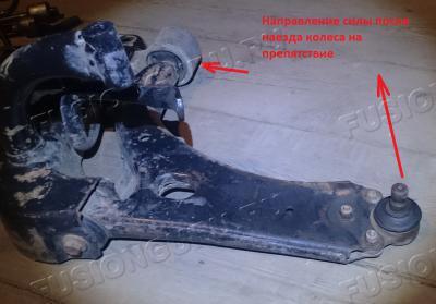

Вектор направления силы, чтоб было понятно почему я против вертикальных сайлентов категорически, я когда обратил внимание на свой левый аж сматерился :lol:
Поэтому собственно я пошел в поиски полиуреана, чтоб жестко рычаги стояли и колеса не гуляли.

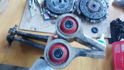

Аналоги (без самого уха, чисто сайлент) которые можно впрессовывать как угодно.
- FEBEST MZAB081
Кукурузник подкинул еще кодов:
- LYNX C9251
- AKITAKA 0501-081
- INTERCARS J43033BYMT
Цена вопроса перепрессовки:
- перепрессовка 600руб. , сделали дешего и быстро, сам удивлен говорят без проблем вообще.
Я бы пол дня корячился.
- Сайлентблок передний подвески SIDEM 801624 (2 шт) - 370 руб.
- Сайлентблок задний передней подвески Полиуретан 26-06-161 ( 2шт. ) - 1750 руб.
Итог: 2720
Угол впрессовки заднего сделали больше ибо машина на лифте.
Сидят жестко. Рычаг как влитой на задних сайлентах.
