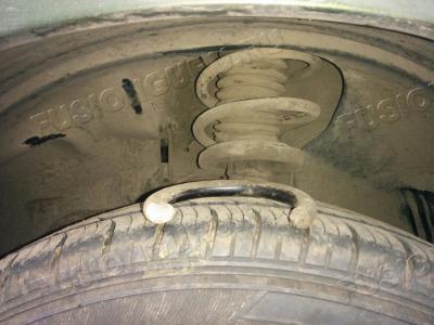

Ребят, дайте совет пожалуйста. Где-то с весны ( как окно стала открывать) начала замечать, что проезд по любым неровностям ( особенно явно слышно при проезде лежачих полицейских) сопровождается глухим "ухающим" звуком в подвеске. Пора готовиться к замене амортизаторов? Или так должно быть, типо пружина отрабатывает, а я слишком мнительная?
Из явного криминала был замечен рваный пыльник на переднем амортизаторе с пассажирской стороны. 1 825 487 его код, все верно?

Об убитости амортизатора обычно говорят грязе-масляные следы на его трубе.Rysalka писал(а):Или так должно быть, типо пружина отрабатывает, а я слишком мнительная?
"БУхание" также может быть вызвано либо перегрузом, либо подуставшими пружинами, либо кончившимися отбойниками амортизаторов.
Тут диагностика подвески нужна.

Rysalka, если "поперек" движения уперевшись рукой над дверью покачать, звук слышно? Если да, скорей всего тяги стабилизатора/"косточки".

Сергейsp, упиралась и раскачивала поперек как могла, звук не услышала. Вообще в апреле 2013 года мне меняли спереди ( по документам): амортизационные стойки 2 штуки, опорные подшипники 2 штуки и пружины Каяба 2 штуки. пробег был 117400. Сейчас пробег 132к. Перегруза 100% не было. Обычно в машине максимум 2 человека и из грузов- сумки из Ашана)))))

Не факт, если газо-масляные и сбежал газ, то потеков не будет. Потеки газо-масляных это стебень убитости более чем в "хлам".Rysalka, вот типичный пример умирания амортизаторов:fidel1970 писал(а):Об убитости амортизатора обычно говорят грязе-масляные следы на его трубе.
. То есть первый признак - не угомонные колебания кузова.masterf писал(а):Подскажите как понять нужно ли менять стойки (амортизаторы)? При движении чувствуется каждая ямка, на кочках раскачивает вверх-вниз, иногда при попадании колеса в яму раздается стук. Пытался увидеть подтеки масла на стойках, но ничего не вижу подозирительного....
Rysalka, будучи на ТО, когда на подъемнике будут задирать авто, можно попросить сервисмена потестить "косточки" процедура минутная: во время подъема авто остановить подъемник примерно в середине хода стойки амортизационной ( колеса авто еще на полу, а в середине хода аммо разгружается стабилизатор) , в том положении повертеть "кости", убитые сразу почувствуются хлябью.

timoha-07, ну вот есть у меня что-то похожее с цитатой сверху. На асфальте конечно ничего не ощущается, а вот из гаража выезжаю, тут как раз неровностей достаточно, машину определенно покачивает вверх-вниз и явно слышно этот звук "ухающий" ( скорость выезда км 20 в час максимум). За совет спасибо, на ТО попрошу особое внимание уделить подвеске, амортизаторам и все-все там проверить

Не, раскачку при выезде из гаража не "поймать". На участке "волнистого асфальта" без ям, при скорости от 50 Км в час, в такт волнистости асфальта машина долго реагирует, и в поворотах ощущения иные чем при исправных аммо, вот как на Фиесте в поворотах не скажу.
И если сервисмен "мясистый" то раскачку кузова на предмет аммо сделает легко: пригрузить за ребро крыла ( вверху крыла) своим весом или "динамикой своего веса", и сняв " свой вес" проследить за амплитудой - при исправном аммо, нагруженная стойка успокоится сразу при снятии нагрузки( при возвратном движении аммо).

фу фу, будет и ещё как. За раз может при хорошем ударе вытечь, а потом уже водой подмыть.Не факт, если газо-масляные и сбежал газ, то потеков не будет.

Без диагностики увидеть мертвую или умирающую стойку фьюжа можно по замасливанию всей стойки, резкие удары с при проезде неровностей, особенно "душевными" удары становятся после разрушения отбойников установленных на амортизаторе. Для мертвого амортизатора характерно, что после раскачивания автомобиля за кузов колебательный процесс происходит долго, исправный амортизатор гасит колебания без повторных ходов кузова.
