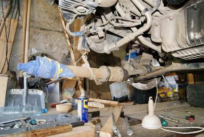

Народ, ничего не бойтесь. Меняйте сами. Даже при небольших навыках, как у меня, это вполне посильная операция. У меня только нюансы возникли, перечислю, как итог:
- для слива масла с КПП подготовьте приспособу. Например, половинку от пластиковой бутылки с горлышком. Ее подрезать так, чтобы плотно прилегла под пробку. Горлышко будет воронкой.
- болт шаровой и болт наконечника промочить WD, чтоб не попасть на замену (как я). Гайку наконечника можно было сначала скрутить, а уж потом выбивать наконечник вниз.
- Разбирать шарнир необязательно, не такой уж вал и громоздкий. По крайней мере, мне так показалось. А уж если разбирать, то в вертикальном положении шлицами ступицы вниз. В этом случае смазка шарнира останется в резиновом манжете. И не придется думать, чем обратно заполнить. У меня нашелся тюбик немецкой смазки от комплекта ремонта ШРУСа.
-Удалять подшипник действительно удобно маленькой болгаркой. По надрезу он раскололся и очень легко сошел. Новый надел прессом через обрезок трубы 57 диаметра и внутреннюю обойму старого.
- Сальник удаляется только путем жесткого выковыривания. Новый запрессовал резиновой киянкой через старый.
- Обратно все собирается гораздо легче. Я больше времени потратил на заливку нового масла в КПП. Даже буржуйские вытягивающиеся носики заводской бутылки не помогут. Там очень приводы мешают. Я в аптеке за 50р купил пластиковый шприц на 150мл и за 12 приемов вкачал туда новое масло. Шприц еще пригодится.
Уже третий день езжу, гула действительно не стало. Сегодня заезжал на яму, все сухо, люфта нет. Поставил обратно защиту. Всем удачи!

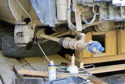

Чего за пресс? Как выглядит?max-ov писал(а):Новый надел прессом
Вал очень удобно разворачивается, кладётся на пеньки и делай с ним, что желаешь. Можно сварганить съёмник из уголка.

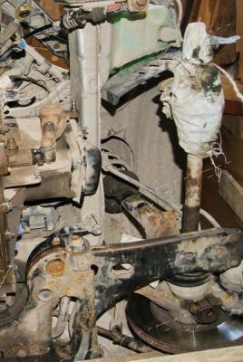

Arsen, не круто внешний шрус загнул? всего 18° допустимо.
Arsen
- Сообщения: 992
- Полное имя: Arsen
Re: Подшипник промежуточной опоры.
Кулак-то выверни под 90 градусов. Если бы не тормозной шланг, то можно было бы и на 360 градусов. Изгиба шруса нет совсем, почти. Да и сомневаюсь я, что его просто так сломаешь. Он ведь железный.
