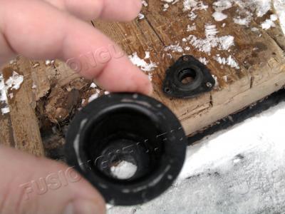

а вот и фотки...
Sanek770
- Сообщения: 144
- Зарегистрирован: 15 ноя 2011, 22:27
- Откуда: г.Маркс
Re: Опора амортизатора переднего...

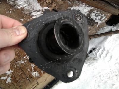

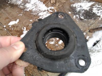

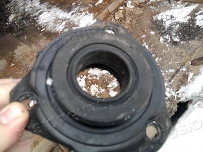

фото опоры
Добавлено спустя 2 минуты 57 секунд:
еще
Добавлено спустя 9 минут 23 секунды:
еще
вот эта чашечка и крепится к штоку и она запресована в резинку...её то и вырвало...
вот пустая резинка...

хотел ешо отметить, что у меня был крен авто немного...
ну вот после замены опоры он изчез...
машинка встала ровно...
и получается еще стойки живые...а я хотел их менять...
и пробои подвески передней тож прошли с установкой новой опоры...как это объяснить даж и не знаю...

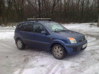

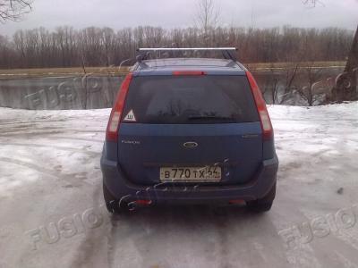

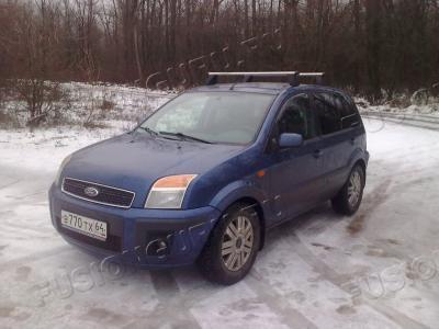

вот фото моего аппарата...
СУДИТЕ ГОСПОДА!!!.....................
Красивый элегансик.Sanek770 писал(а):СУДИТЕ ГОСПОДА!!!
