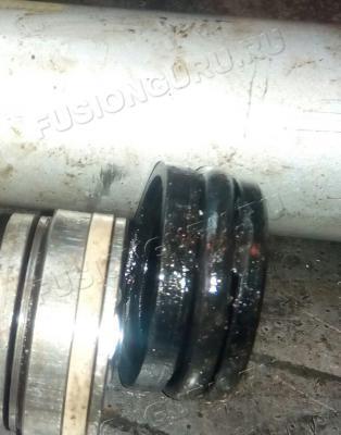

О-о, ва-ажный какой. :D Фоты покаж препарированной стойки, или на радостях забыл?

некогда пока :P , на работе лежит, как токо окошко будет сразу вскрою :hi:

Разобрал, причина заклинивания-отслоившийся поршень
