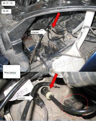

Гаражным умельцам лень искать сапун на коробасе. :) Троffим, Не надо два, один самодостаточен :) если все честно рассказал, то палку-привод не мотыляет, значит сапун. По картинке Димыча можно и по холоду подлезть к сапуну. Сейчас на улице потеплеет, схожу к Ежу, позырю.

На роботе нет ни чего подобного как на картинке от Димыча (обведено красным)..
В том месте на роботе только торчки от выжимного (сервис-порт и магистраль подачи), но вот за магистралью, (за фланцем) куда на картинке ставится 7L282B - резиновая нахлобучка. Изымать не стал, на ощупь всё- мешают "массовые хвосты".

Он(сапун) или не Он? Фото из "литературы".

Обведенный сапун
