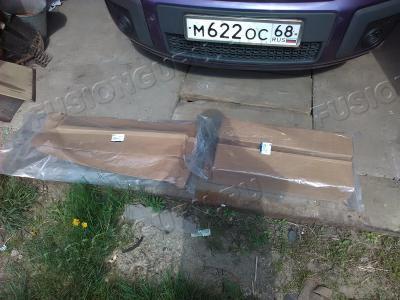

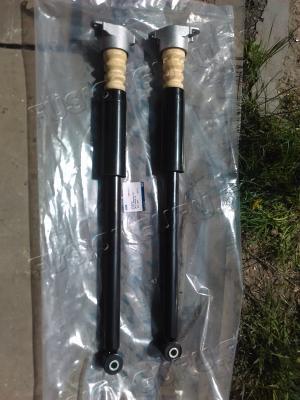

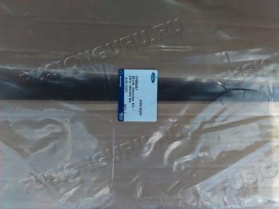

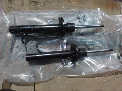

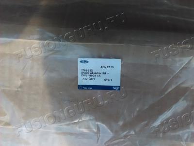

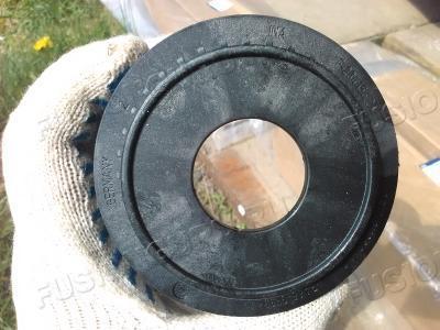

Извиняюсь, если не в той теме, в которой кто-то спрашивал.

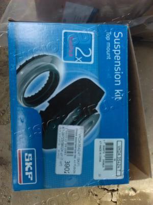

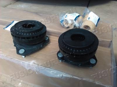

Просто сам искал инфу что входит в комплектные номера амортизаторов (1768587 Амортизаторы перед., к-т (LH+RH) ; 1768532 Амортизаторы задние (2шт)), так вот и ответ:
1. Передние идут с в комплекте с болтом кулака, гайкой стабилизатора и гайкой опоры).
2. Задние идут полностью готовые, т.е. с опорой, буфером и защитным чехлом.
3. Фотки комплекта опор с подшипниками SKF, в коробке оказались подшипники как и на родных (INA), сами опоры один в один оригинал (только зашлифованы названия Ford). Но в итоге гораздо дешевле.
Вообще с этими номерами нет смысла ставить другие фирмы. Я 15000 км назад поставил в круг бильштайны и матюкался всю дорогу с ними так и снял их. Ни подтеков, ход нормальный но стук есть (и был как только поставил) и ничего с ним не сделаешь.
Вот и решил оригиналы поставить (вышло при заказе в Москве и заборе товара самовывозом(только заказывать надо через Zzap "не реклама", просто через них дешевле чем напрямую с сайта магазинов) и забираете с самого магазина -
1. передние - 6 184р
2. задние - 5 566р
3. опоры с подшипниками -2550р.
Ну и фото всего что взял:
2. задние - 5 566р
