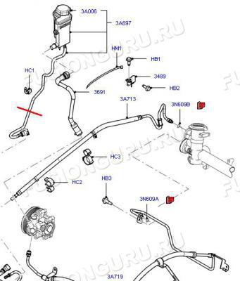

Задумался об установке магнитного фильтра, я правильно понимаю, что ставить надо здесь: (то что разрезано красным)

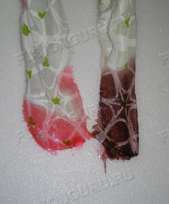

Заглянул сегодня в бачок, снял пробу. Слева новый оригинал из канистры, справа то что плещется в бачке. Та что в бачке пахнет не очень, какой-то горьковатый запах с ароматом горелости.

Бензофильтр от жигулей стоит рублей 30. Там такой же картон внутри, разве что без магнита. Думаю, этот вариант ненамного хуже того, что в экзисте QSRP10 за 1700 рублей.
Правда есть заменитель MAPCO 29990 - его цена в автото 900 рублей.
А вообще, на морозе -30 штатное масло неслабо дубеет, продавится оно через картон?

ANG писал(а):А вообще, на морозе -30 штатное масло неслабо дубеет
Ага, проще за эти деньги типа - аналог синтетику залить в систему, и насосу легче и колхозить не надо.

cusco писал(а):Задумался об установке магнитного фильтра, я правильно понимаю, что ставить надо здесь: (то что разрезано красным)
Абсолютно верно. Только если мне не изменяет память этот шланг пластиковый, и надо ставить фильтр после быстросьема этого шланга. Но в целом все верно это и есть обратка.
