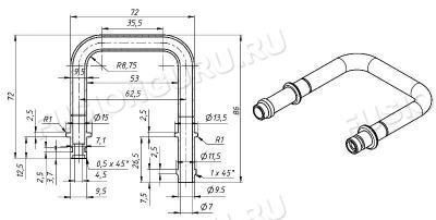

Еще один чертеж с соседнего форума:

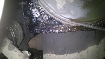

Вот и меня постигла сабжевая проблема, жидкость ГУР меньше минимума. Фьюж 2007 года, пробег 140 тыс, последняя заменя жидкости ГУР - 80 тыс назад (знаю что много, недоглядел, но проблема повидимому не изза этого). Приехал на замену, там заметили течь из под какой то гайки вроде бы на рейке. Странно что не заметили несколькими днями раньше когда менял левую рулевую тягу. Может от тех манипуляций что то произошло? Сервис хороший, никогда там не портачили, но и на старуху бывает проруха как известно. Несколько капель на защите картера и пятна где о на рейке могут и вообще быть следами от вд40 или другой смазки которыми брызгали при замене тяги. Но основную проблему это не уменьшает, уровень жидкости ГУР уменьшился. Самому осмотреть рейку не получится ввиду отсутствия ямы или эстакады у меня. Значит необходим толковый мастер или сервис. Посоветуйте кому можно доверить эту работу.

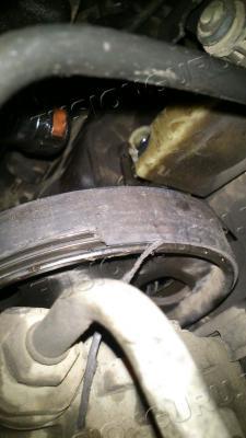

вскрытие показало обрыв ремня приводного частично и вырвало им (сломало)штуцер гур бачка
двс без жижи в гур не запускается

нашел причину
вырвало датчик колена
воткнул завелся
шумит шкив колена
виновник

В итоге сделал так:
Из нержавейки токарь выточил мне такой штуцер (проточки под кольца лучше сделать поуже - 2 мм, а диаметр побольше - 7,3 мм, чтобы колечки было проще подобрать):
На него через хомут одел маслостойкий кислородный шланг на 9 мм (длина 5 см), затем U-образная медная трубка (лучше 9 мм, но меня была только тормозная трубка от грузовика примерно на 7-8 мм), далее родной шланг.
Фото нет, был грязный как черт, но схема как здесь:
Еще в процессе повредил резьбу в рейке, пришлось заменить болт на шпильку
