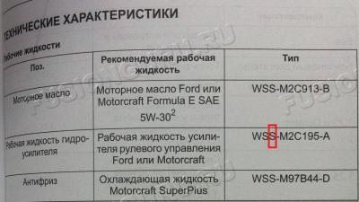

Сообщения: 13671
#174 Сообщение Сергейsp » 09 окт 2014, 10:14
Наше масло WSS-M2C924-A, а Mercon V а WSS-M2C202-B.

#175 Сообщение *Casper* » 09 окт 2014, 10:23

#176 Сообщение Сергейsp » 09 окт 2014, 10:44

Алексей 150
Сообщения: 102
Re: Как правильно заменить жидкость в ГУРе?
#177 Сообщение Алексей 150 » 03 ноя 2014, 23:30
А вот мануал на Фиесту (2007). Одна буква отличается.
В элкатсе по VINу пробивается WSA-M2C195-A с заменой на WSS-M2C938-A (финис 1776431).
Стоит дорого, но у него есть замена: Ford\Motorcraft XT10QLVC (спецификация WSS-M2C938-A), а цена в 4 раза меньше.
Кто-нибудь такое уже заливал в ГУР?
