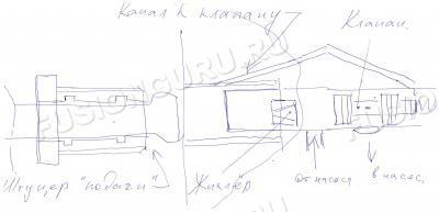

Тебе её переделывали? Если да - то вспоминай ; галтель ( скругленный край трубки) упирается во втулку в насосе? Если да - то вот тут и засада.
Добавлено спустя 12 минут 8 секунд:
Вот эскизик нарисовал о предмете разговора:

Трубку не переделывали, заменили порванный шланг и опрессовали, а об этом даже не думал, раньше ведь работал?! Буду разбирать посмотрю!
- Сообщения: 11408
Смотри какая размышлялка: масло из бачка насос гребёт ( уровень то падает) значит давление он создаёт. Но воет. Раз насос орет, то давит он в обратку своего канала ( сбросного ( на эскизе "в насос") Мы считаем что насосы твои более-менее рабочие, так вот сбрасывать через клапан в себя он будет в случае когда нет давления по обратному каналу от штуцера подачи. Может галтелью его перекрывает? Если нет то в резиновой части подачи затык в дросселе . Там внутри рукава пружина которая за счет уменьшения сечения рукава дросселирует давление, чтоб на рулевом колесе работа гидравлики не отдавалась вибрацией.

Насчет перекрывает канал, или нет узнаю когда разберу, а вот про дроссель подробнее, в рукаве напорной магистрали что то стоять должно? Если да, то скорее всего у меня нет, потому, что ВДэшники 100% его выкинули. Да, когда руль поворачиваю на пол оборота (при движении) на нем появляется вибрация и гул гура
- Сообщения: 11408
Смотри; от насоса идет стальная загогулина, стыкуется муфтой с рукавом слева от мотора, рукав вдоль башки, и у правого края мотора муфта и далее до датчика опять рукав. Вот в этой муфте крепится внутри дроссель ( стальная пружина длиной сантимов двадцать. Если от стальной загогулины с насоса до датчика цельный рукав, то дросселя нет, не поставили, но и работу гидравлики ты на рулевом колесе не ощущаешь, значит что-то там наколхозили.

Игорь, извини пустил по ложному пути за насос со штуцером. Забыл что на "втулке " два боковых отверстия, что в случае "плотно прилегающей ко втулке трубки" через боковые отверстия в тот канал пройдет масло...
Штуцер да, малость качается на трубке, в самом штуцере две проточки кольцевых, в одной кольцо уплотнительное, в другой стопорная шайба (где накатка на трубке. Магистраль чистая внутри?
Попробуй "карбклинером" промыть золотниковый клапан на рейке ( в месте посадки магистрали подачи). Как извлечь его из рейки -не знаю. "затыкает" он давлением из рейки, давлением из подачи - открывается. Если компрессор в гараже есть, с пистолетом продувочным, то на пистоль обрезок резинового шланга и давануть в отверстие обратки на рейке. Клапан должен "заткнуться", нажав на него ( не стоя под струёй) можно сбросить давление. Так можно проверить клапан и выгнать остатки "карбклинера" из рейки.
