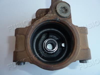

Demogorgon, а у тебя на производстве гальваника есть? Без нее хлопотно будет насос реанимировать.
Поставил насос колхозно шаманенный, шума меньше а давления маловато. Вся засада в клапане. Если гальваники нет то точить - сверлить ремонтные клапана.
Demogorgon
Точила Мудрый
Сообщения: 1033
Откуда: Вологда(35)
#1414 Сообщение Demogorgon » 02 июл 2015, 19:38
timoha-07,гальваники нет. Но остались связи и контакты с предыдущей "фабрики",там есть -и хром и цинк и т.д.
Сообщения: 11408
#1415 Сообщение timoha-07 » 02 июл 2015, 20:22
Дим, я завтра по-Пензючу (по Пензе покатаюсь, поищу -покажу на хромировании пимпирку (клапан насосный)), еще попытку реанимации сделаю, не получится, то у тебя будет полтора б/у насоса. :) .
Причем, в последний раз выяснил, что износ торцев ротора с его фланцами - можно сказать что не влияют на давление. Хочу разобраться как интегрирован жиклер в насосе, в который торец клапана упирается. Еще обратил внимание; при изъятии клапана насоса, в цилиндре что к пружине ближе, клапан плотнее прилегает. Износ больше в паре поршень цилиндр, что к жиклеру ближе.
#1416 Сообщение maxs-vd » 04 июл 2015, 12:13
Юр клапан проще новый выточить чем сним мудится, а отверстие развёрткой проити. Про ротор ты ошибаешься.
Сообщения: 11408
#1417 Сообщение timoha-07 » 04 июл 2015, 17:22
Максим, отверстие по-любому разворачивать ( только я еще не научился жиклер выкрутить как). Точить или гальваникой - без разницы, смотря что в доступе.
А за ротор так скажу - во первых насос "реверсивный", то есть пофиг направление вращения. Во вторых, внимательно позырил родной почивший насос ( полтора, он без крышки)его износ фланцев и статора на много меньше того что недавно "шлифовал". Да и с клапаном интересный фокус был: клапан зажал в дреляку и натер его медью, плюс к тому ( говорил уже) перед сборкой сбрызнул медным спреем и "притирал" по месту. Так вот первые километры "наколхоженного" насоса были приятны. Затем, подозреваю что "натирка" слезла :D
Demogorgon
Точила Мудрый
Сообщения: 1033
Откуда: Вологда(35)
#1418 Сообщение Demogorgon » 28 июл 2015, 20:02
timoha-07 писал(а):( только я еще не научился жиклер выкрутить как).
Выпрессовать аккуратно,сидит плотно!
Сегодня разобрал насос Макса,порвано резиновое кольцо(большое) и отколот "пупырь" внутри корпуса. :(
