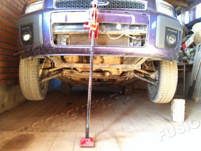

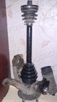

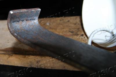

Я реально уже второй день не могу снять привод с левой стороны на фиесте. Пробовал и лебёткой уже вытягивать... сдвигаю машину, а привод стоит, перепробовал несколько монтажек.. просто уже боюсь сломать корпус КПП
- Сообщения: 734
- Откуда: Омск
Re: Пыльник шруса !
Я тоже долго не мог снять, пока не применил силу в нужном направлении, тогда он выскочил как по маслу.
Цепляешься за один из трех приливов стакана. Не получается, тогда проверни полуось и цепляйся за следующий.
Концевик монтажки (лопатка) должен быть согнут под прямым углом.maxs-vd писал(а):перепробовал несколько монтажек..

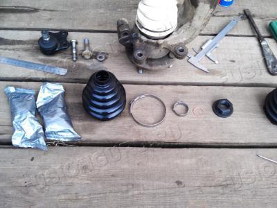

Из термопластовых самый бюджетный Loebro 303957 Пыльник приводного вала комплект 681,95
Пришел ко мне в таком виде
Ставить еще не пробовал.

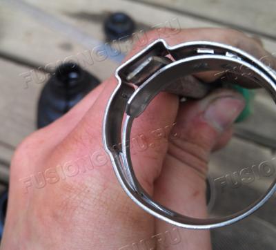

Коллеги, всем привет!
Кто подскажет, что делать в этом случае? Забить или ремонтировать? (см. фото).
Могла ли вылезти смазка однократно, например, зимой из-за морозов при повороте руля в крайнее положение?
Сам пыльник целый.
Не пойму, подтягивается ли заводской маленький хомут. Если да, то как?

Не подтягивается. Только расщелкнуть и защелкнуть , как вариант расщелкнуть, вымыть все, подмотать например изоленты и защелкнуть.Не пойму, подтягивается ли заводской маленький хомут. Если да, то как?
Тока сегодня обсуждали винтовые хомуты на работе, у коллеги в -40с на фокусе2 вообще на повороте пыльник слетел , термопласт он жесткий как пластик, а зимой дубеет.
Щас на винтовых ездит, подтягивает часто. Лучше конечно защелкиваемые ставить.

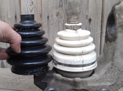

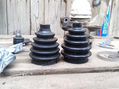

Loebro 303957- термопласт.
В сравнении с оригиналом.
Диаметры отверстий абсолютно одинаковы.
В сравнении с пыльником ВАЗ 2108.

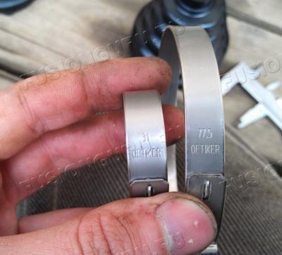

Комплект поставки 2 хомута, 2 пакета по 80гр. каждый смазки на основе дисульфида молибдена, стопорное кольцо ШРУСа, ступичная гайка.
Большее кольцо не смотря на надпись имеет диаметр внутренний 76мм, а не 77,5.
Защелкивается аналогично хомутам на пыльниках рулевой рейки.

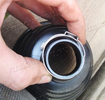

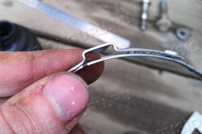

Однако есть проблема: малое кольцо 31мм, и больше не защелкивается, защелка и дырка под нее только одна
И вот она в защелкнутом состоянии на пыльнике имеет итак большие зазоры.
Ума не приложу как его ужать
Разве, что в это место что-то вогнать.

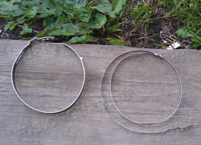

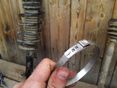

А что делать с левым хомутом, тот который больше ?
Я его не то что стянуть не могу, я его даже одеть не могу, он узковат не много, не хватает буквально 5мм до защелки, есть идеи как его защелкнуть или хотя бы найти такой же аналог, но побольше?
Кароче промучался я сегодня, так и не собрал. Не смог защелкнуть это большой хомут, ну никак, а пыльник жесткий очень, оделся только с прогревом феном.
Стягивать обычным хомутом как резиновый пыльник или силиконовый, не вариант, соскакивает сразу. Надо обеспечить хороший прогрев , чтобы пыльник размяк и сильное сжатие хомутом.
А хомут даже защелкнуть не выходит
Поставил на ночь дома греться.

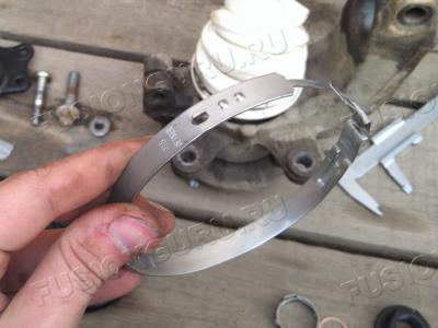

Я делал так. Надеваешь пыльник на ось, но большим диаметром не натягивай. Надеваешь большой хомут на пыльник и застегиваешь застежку. Затем пыльник с хомутом натягиваешь на гранату (чтобы лучше налазил, можно смазкой ШРУС чуток смазать пыльник изнутри). Когда натянешь - стягивай хомут кусачками. И всё.SAnat писал(а):Кароче если ничего не придумаю. Или не подскажите![]()
Re: Пыльник шруса !
Это разве всё?Mettler писал(а): И всё.
Вот тебе, раз и всё...

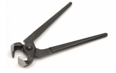

Я, в подобной ситуации, вырубил керном на хомуте новую защелку, ближе к караю.SAnat писал(а):Кароче если ничего не придумаю. Или не подскажите

Тоже была такая проблема! так и не смог натянуть хомут(и грел и.т.д.).Поставил винтовые хомуты оба.SAnat писал(а):Пасибо.

Это пыльники из силикона -100%,наши(полупластиковые) так не натянешь(я так дуумаюfidel1970 писал(а):Это разве всё?Mettler писал(а): И всё.
Вот тебе, раз и всё...![]()
