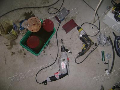

Плоскошлифовальный в корыте котовом, а хонинговальный в обрезанной баклашке :D (хон в Экоре, привод плоскошлифовального Ставр)

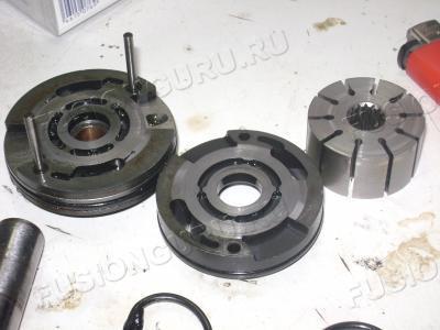

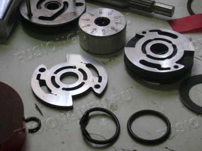

До шлифовки;
Задиров валом.После:
Глубокие задиры не выводил.Слева дефектное кольцо ( вот так его разворотило), справа аналоговое. :) Дрелью вал крутил - пальцем масло не удержать :D

Там их три: самое большое на крышке, среднее и малое ( то что на снимке) со стороны шкива на фланце. Среднее разделяет полость большого и малого давления, а малое разделяет полость малого и самого малого то что меж сальником и втулкой.
Добавлено спустя 5 минут 26 секунд:
Demogorgon писал(а):Юрий,а сколько "снял" по толщине?
"плюс-минус трамвайная остановка" :) Выводил выработку от лопаток. Но шматки стали в чугунных фланцах оставляли короткие и глубокие задиры. Цель была снизить "шершавость".
Дим, в насосе есть компенсатор - тарельчатая шайба пружина, думаю снимать можно не одну десятку. При сборке все намазюкал медным спреем от ЛМ.
