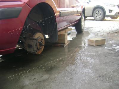

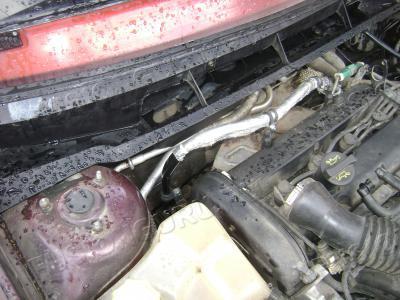

#1281 Сообщение serg_2007 » 20 мар 2015, 14:12
timoha-07 писал(а):Фоты за чурбаки .. ну не сегодня.
Будет возможность сфотать - буду благадарен.

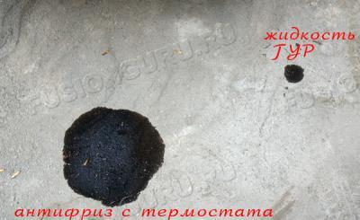

Прошла почти неделя после замены трубки. После первого же дня обратил внимание на пятна на асфальте.
Капало с балки:
Проехав километров 50, вытер насухо балку (снаружи).
Машина простояла 5 дней, никуда не ездил.
Посмотрел - сново пятно:
На концах трубки подтёков не видно:
Может до сих пор капает жидкость, которая пролилась на балку при замене трубки?

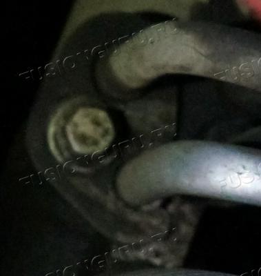

Сообщения: 11408

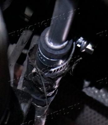

#1282 Сообщение timoha-07 » 20 мар 2015, 16:50
serg_2007, есть еще одно стремное место: с салона посмотри нишу откуда вал рейки в салон торчит, палец сунь. Если там масло - то сальнику амба, если сухо, то тогда остатки капают.
Вот фота, ни чего мудреного:
#1283 Сообщение maxs-vd » 20 мар 2015, 16:56
serg_2007 писал(а):Может до сих пор капает жидкость, которая пролилась на балку при замене трубки?
Может. у меня всё днище в масле...
PS- я уже выкладывал теме с обсуждение протечек

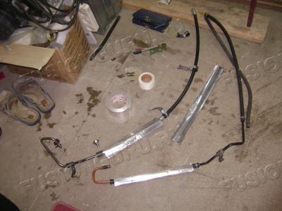

#1284 Сообщение timoha-07 » 22 апр 2015, 22:45

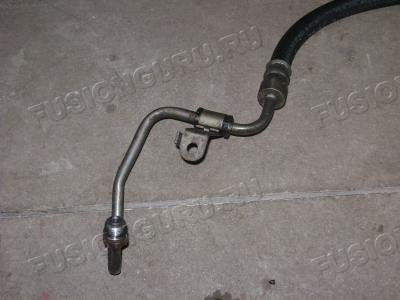

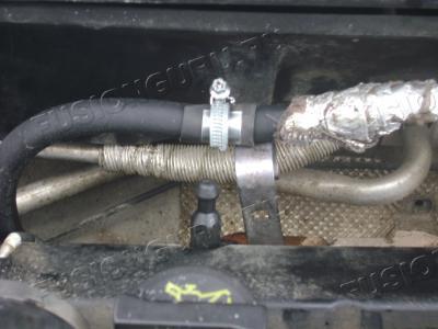

Сегодня испытывал отремонтированную "подачу" - нормуль. Пред история - образовалась нештатная "дыра" в подаче, временно поставил "портянку";
Помогла не надолго. И протяжка не помогала. Как потом выяснил, хомутом ушатанную рубашку уже продавил.. В общем обратился в гидравлическую мастерскую к "большим" машинкам. Репу почесали, решили менять все от насосного штуцера до датчика давления. Поясняю. Хотел вставить фитинги по месту нештатной дыры ( просто разрезать и два фитинга в разрез), и нужно было заменить штуцер к насосу. Поясняю. Он откручивался много раз (три замены насоса) и была сопливость на трубке у штуцера;
В общем ценник на переделку штуцера на трубку у них был крутой, сошлись на "новодел" от насоса к датчику ( 1500 рублей всего).Вот что получилось:
Заодно у них купил шланга маслостойкого, для обратки. На стеклооснову теплоэкранов при помощи "момента" наклеял люминиевый скотч. В общем "день рождения" обеим магистралям за примерно 2200 ( хомуты для подачи переделывал + шланг обратки).
На машине:

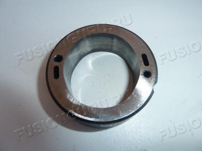

#1290 Сообщение fidel1970 » 18 май 2015, 19:21
Про какой эллипс речь?
Этот штоль?

#1292 Сообщение fidel1970 » 18 май 2015, 19:28
шериф писал(а):не знал как он выглядит этот ГУР
Смотри - http://www.fusionguru.ru/photogallery.php?album_id=102

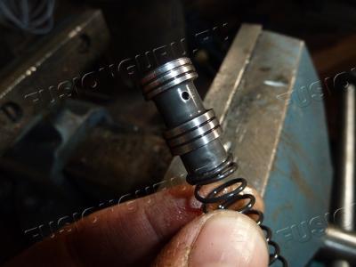

шериф, шум может создавать только клапан насоса.
Происходит это по причине "масляного голодания" ввиду пузырьковости последнего.
Металлическая стружка попадает под шарик клапана и он начинает пропускать воздух.
А уже потом эта самая стружка портит зеркало эллипса и ламельки крыльчатки - ромашку.

#1294 Сообщение fidel1970 » 18 май 2015, 19:33
шериф писал(а):Так может и шлифуют этот эллипс?
Может и шлифуют... я не в курсе. :unknw:

#1296 Сообщение fidel1970 » 18 май 2015, 19:55
шериф писал(а):А вот гул откуда берётся?
Говорю же - шарик в клапане в седло до конца не садится, вот и гудит.

#1298 Сообщение timoha-07 » 18 май 2015, 20:27
Ваш диалог напоминает баян о слепом сыне и его отце, на берегу моря... "Вот оно море...папа, где?". Эллипс найти - исправить фигня, а раз за этот клапан заговорили, надо и комплементарную клапану поверхность лечить.
#1299 Сообщение fidel1970 » 18 май 2015, 20:33
timoha-07, ты его вроде разбирал, клапан в смысле.
шериф
Сообщения: 1124
#1300 Сообщение шериф » 18 май 2015, 20:35
timoha-07 писал(а):Ваш диалог напоминает баян о слепом сыне и его отце, на берегу моря... "Вот оно море...папа, где?". Эллипс найти - исправить фигня, а раз за этот клапан заговорили, надо и комплементарную клапану поверхность лечить.
Так я же говорил, что знаю у кого есть разобранный клапан, вот он этот хороший человек!!! Прочитал всю тему от буквы А и до тиража. Так можно там в этом клапане нарезать резбу унутреннию и какую нибудь гайку туды закрутить.??? Может фото разобранного клапана в студию, с разных ракурсов??? А про диалог мы потом зубы поточим.
