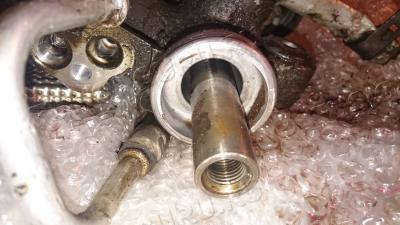

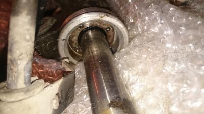

Раз уж начал тут, думаю и закончу тут)
В общем итог, поменял рейку с разбора (от фьюжена причем), всё четко, нечего не течет) сумму в которую всё обошлось писал выше.
Собственно прилагаю фотографии старой бедной рейки. Как мы видим множественные коррозии штока, плюс полное отсутствие одного сальника.
Итог: не зря брал с разбора, ибо эта долго точно бы не проходила)
Теперь сижу думаю, реально её куда нибудь загнать за пару т.р.
И кстати примного благодарен всем
- Сообщения: 734
- Откуда: Омск
На месте он, просто его не видноZORZ писал(а):плюс полное отсутствие одного сальника.
