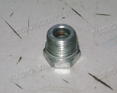

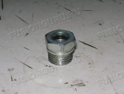

#1017 Сообщение timoha-07 » 10 май 2014, 20:13
Саня, скорее всего залом на трубке нагнетательной. Вот фоты гайки на той рубке;
Изнутри развальцовывал залом хвостовиком сверла ( сервисмены крутили болты насоса, а один упирается башкой как раз в трубку.) Со стороны резьбы стопорное кольцо а с внешней стороны гайки резиновое уплотнение.

#1018 Сообщение Mettler » 10 май 2014, 23:47
timoha-07 писал(а):Саня, скорее всего залом на трубке нагнетательной.
Буду посмотреть. Но!
Область двигателя ударом не задета. Ну да, нагрузки конечно были, но все трубки на кронштейнах закреплены.
У меня подозрение возникло на сам насос. Потому что трубки к насосу подходят снизу, а течь как будто сверху или сбоку.
Сообщения: 11419
#1019 Сообщение timoha-07 » 11 май 2014, 06:45
В момент удара двигатель на подушках сыграл и коцанул изгибом трубки о кузов, вот и залом на ней. Рукой пощупай на насосе щтуцер подачи.
