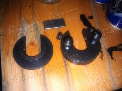

В обед сходил раскошелился на съемники гранат ваз 2108 (226руб) ,

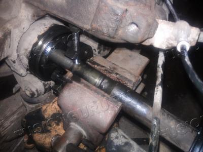

3. Стянул пыльник ближе к коробке, поставил съемник и давай маяться ерундой пытаясь сдергнуть им трипод, ага щас, съемник закрученный до упора, да так что резьба болтов уже размазана об вал, ходит по валу
3 попытки все одно с большим усилием крутятся болты и сдергивается не трипод, а уходит назад съемник по валу.
4. разрезал родной пыльник присобачил в подпор съемнику тиски
Результат: теперь по валу двигаются и съемник и тиски
Трипод не шелохнулся.

Да эти съемники тот еще хлам. Но вы немного поторопились, снимать так много не требовалось. Наружный пыльник можно поменять со стороны трипода. И кажется у вас небольшая путаница в терминах. То что снаружи и на фото это ШРУС, трипод это внутренний шарнир. Шаровым что вы обозначили не понятно. Хомуты можно поставить "нормовские" винтовые, хоть это не совсем правильно. Смазка Слипкот, не помню написание латиницей, это литиевая полимочевинная смазка БЕЗ молибдена, цена в районе 150 руб за упаковку. Вся технология выглядит следующим образом: Отсоединяете шаровую от кулака или рычага , если шаровая менялась, тягу стабилизатора , мне удобнее откручивать верхнюю гайку, разъдинятете хомуты на внутреннем шарнире и шрусе , тянете за стойку наружу порядка 15 см , внутренний шарнир разъединяется (Здесь я помечал расположение шипов трипода относительно их места в наружном корпусе, ставил небольшой крестик напильником ). Снимаете стопорную шайбу, которая удерживает внутреннюю часть трипоида на валу и трехпалым съемником снимаете его с вала. Теперь можно снять внутренний и внешний пыльник. Наружный пыльник приходится протаскивать через утолщение вала, но он это вполне нормально переносит. Сборка в обратной последовательности. Технология опробована лично.
Вот смазка и фото трипоида. Стопорную шайбу снимал щипчиками, сделанными из носорасширителя.

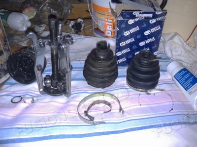

Вот детали:
Отдельно стоит сказать про новый чехол Ruville 756808.
Крупный план старый и новый и их хомуты.
Да Ruville 756808 короткий, кроме того оригинал пластик , а Ruville резина, что не есть хорошо. Далее большая сторона чехла, одеваемая на ШРУС, уже и короче, чем у оригинала, натягивается с трудом и меньше натягиваемая часть на стенки ШРУСа , чем в оригинале.
Кароче не доволен я как он сел на Шрус, вроде и не сорвать руками, но зимой резинка задубеет и скорее всего чехол слетит и фьюж будет недвижимостью.

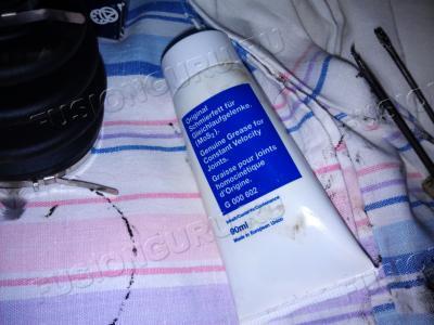

Смазка идет в комплекте шла такая
90мл, учитывая что в процессе разборки в ШРУС наружний летела грязь и пришлось вымывать старую смазку и грязь из Шруса бензином. Этого маловато будет, в чехол уже ложится мало смазки, да еще и нужно на трипод оставлять и смазывать хорошо и густо.

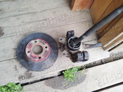

Я сам пренебрег этим , и пожалел когда доставал вал из внутреннего ШРУСа.
Помощник не удержал на весу поворотный кулак с диском и суппортом.
Я чуть без пальца не остался, диском всколзь шарахнула по пальцу, и здорого глубоко пробило раздербанив его , так что онемел он у меня на пол дня.
И как то чудом не порвался проводок датчика АБС.
Не говоря о том что вал просто вылетел из внутреннего шруса и не о каких метках на триподе и шрусе уже речи просто не было.
Так что лучше снимите эти навесы, всего то 5-10 минут, без них значительно легче.

Забыл упомянуть Ruville 756808 точно не расчитан большей стороной на наш ШРУС, там хомут в 3 слоя, дак вот в 3 слоя хомут не налазит, пришлось распустить его до 2 слоев и лишнее срезать, при установке во фьюж до 3 слоев прилично не хватает , а 2 слоя много.
