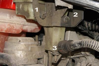

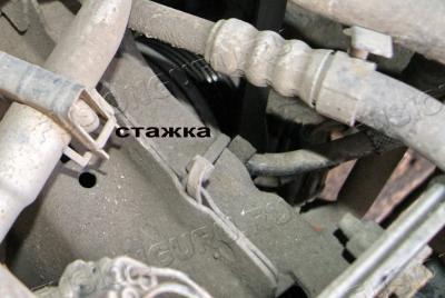

А сфотографируйто мне пож. крепеж бачка гура, а то полез сегодня в первый раз а он у меня сломан :( стал смотреть дальше и шланг на стяжках, такое ощущение что дилер что то там ковырял без моего ведома. может и насос гура сменили на старый :(

Puwistiy писал(а):шланг на стяжках
у меня с завода стяжка и не только у меня. Правда одна.

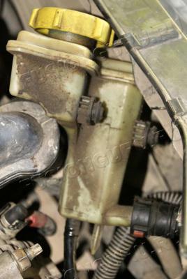

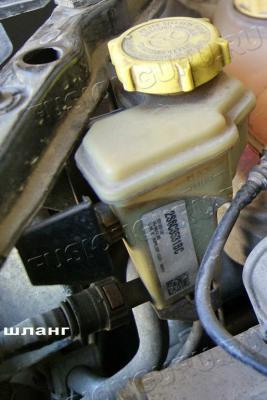

Puwistiy писал(а):А сфотографируйто мне пож. крепеж бачка гура, а то полез сегодня в первый раз а он у меня сломан
У меня есть.
Бачок закреплён в трёх точках на металлическом кронштейне.
Снимается просто, ничего не надо откручивать.
При снятии бачка, две амортизационные резинки остаются на нём, а одна остаётся на кронштейне. Нижняя может выпасть и потеряться, наверное.
Нижний шланг, с разъёмными соединениями, идёт вдоль лонжерона и крепится пластиковым захватом с ёршиком, если не путаю. Ломается на раз. При ковырянии агрегатов с правой стороны бачок удобно снимать и убирать в сторону, он мешает. Шланг не даёт этого сделать и приходится его отдирать тоже. Я закреплял шланг затягивающимися пластиковыми хомутами-стяжками. Рядом ремни, шланги должны быть закреплены!
Однажды в сервисе пожаловался на потерю какой-то резинки. Работник сервиса тут же открыл капот соседней ремонтируемой машины и сдёрнул резинку оттуда. Я промолчал и уехал, обычное дело.

о спасибо. у меня нет пластины, что в токах 1 и 2 :( сперли походу. надо будет что нибудь придумать. или пластину можно заказать?

Puwistiy писал(а):о спасибо. у меня нет пластины, что в токах 1 и 2 сперли походу. надо будет что нибудь придумать. или пластину можно заказать?

незнаю, ибо у меня её кто то куда то дел.

Puwistiy писал(а):незнаю, ибо у меня её кто то куда то дел.
Бачок просто валяется чтоль под капотом?

Кронштейн сварной, потерять чего-то невозможно.
не он воткнут. держится на точке 3 и все.
