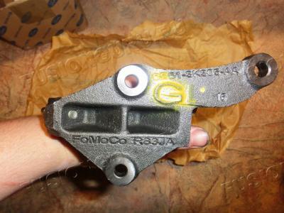

Пришел пакет.
В пакете кронштейн и скоба. Забавно, названия перепутаны. Тот, что кронштейн называется скоба, а тот, что скоба называется кронштейн.
Обошлось в 1800 рублев.
Вот такие кронштейны бу продают. Хочется купить (не этот страшный экземпляр).
Но вот проблема: видна разница в расстоянии посадочных отверстий по сравнению с верхним изображением, где длинная лапа с отверстием на конце.
Может кто сталкивался с такими кронштейнами? Они нам подойдут?
Могу конечно на подъёмник загнать и посмотреть какой там у меня стоит. Но уже завтра.
