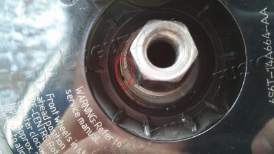

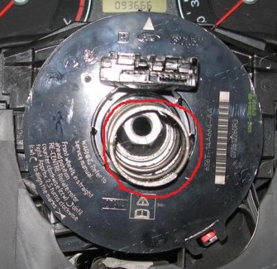

Снимал подушку и руль, после сборки появился странный звук. При кручении рулем раздается щелчок, такой щелчок как если металлическая пружина крутится и за что-то задевает (на знаю как точно объяснить). Мог я что-то напутать с центральной металлической большой пружиной (та что красным обведена)? Часовую пружину не крутил, при снятии руля колеса стояли прямо, или это не важно?

cusco писал(а):Снимал подушку и руль, после сборки появился странный звук. При кручении рулем раздается щелчок, такой щелчок как если металлическая пружина крутится и за что-то задевает (на знаю как точно объяснить). Мог я что-то напутать с центральной металлической большой пружиной (та что красным обведена)? Часовую пружину не крутил, при снятии руля колеса стояли прямо, или это не важно?
Фото на форуме стянул.
Если щитки вокруг рулевой колонки поставил, посмотри их, они если встают не правильно могут скользить по рулю с задней стороны, а руль не по всей поверхности гладкий.

sergkimm писал(а): Если щитки вокруг рулевой колонки поставил, посмотри их, они если встают не правильно могут скользить по рулю с задней стороны, а руль не по всей поверхности гладкий.
Щитки - в смысле верхний и нижний кожухи колонки? Их вроде сложно косо поставить, т.к. они прикручиваются.
Да именно они, они еще между собой состыковываются защелочками, которые можно не вставить и эти защелки начинают отталкивать вторую панель, относительно первой, в сторону руля.

Так, братцы кролики.
Смори на пружину на 5 часов. Там есть блокиратор. Вот не помню нажать или оттянуть для включения пружины. Он короче может выскочить и будет щелкать на каждом повороте.
А вообще я когда работаю со снятой рулякой, пружину скотчем малярным прихватываю, чтобы никуда не двигалась.

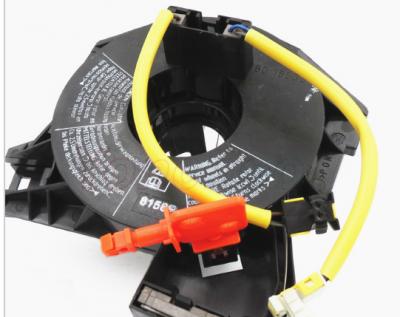

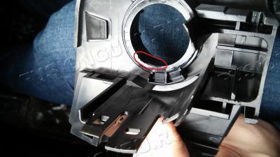

*Casper* писал(а): Смори на пружину на 5 часов. Там есть блокиратор. Вот не помню нажать или оттянуть для включения пружины. Он короче может выскочить и будет щелкать на каждом повороте.
Красная хрень - транспортный блокиратор новой часовой пружины:
У нас у всех только остаток этого блокиратора, остальное отламывается.

Разобрал руль, нашел причину щелчков. Мой слух и чутье не подвели, щелкала центральная пружина. Пружина скорее всего встала криво и покарябала пластик часовой пружины.

cusco писал(а):транспортный блокиратор новой часовой пружины:
Стесняюсь спросить - почему пружина "часовая" и для чего она? :o

саш писал(а):Стесняюсь спросить - почему пружина "часовая" и для чего она? :o
Потому что она похожа на пружину от часов, там длинный шлейф закрученный в спираль. А нужна она чтобы при кручении рулем подавалось питание на подушку безопасности и бибикалку ;)

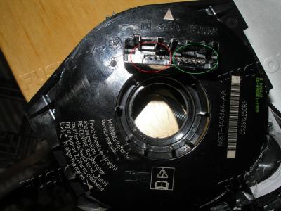

Снял руль на Фьюжене, т.к. не работал звуковой сигнал. Подушка безопасности в руле отсутствует, также нет и разъема (мама), который подключается к штырькам корпуса часовой пружины. Подскажите, пожалуйста, какие контакты отвечают за замыкание сигнала - разъем обведен зеленым овалом.

Руль установил, сигнал подключил. Разъем, отмеченный зеленым овалом - нумерация контактов слева-направо.
Контакт 1 - подключен к медной пластине съемной подушки руля. На которую мы давим, чтобы сигнал зазвучал.
Контакт 2 - подключен к корпусу самого руля. Вверху есть разъем "папа" с креплением под болт.
Остальные четыре контакта, по всей видимости, отвечают за подушку водителя.
