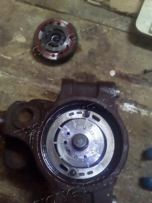

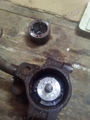

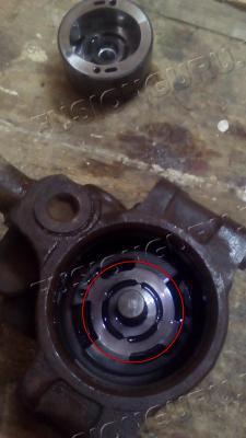

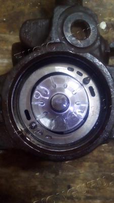

Здравствуйте, уважаемые форумчане.
Вчера починил насос на своей Фиесте.
Владею 2 месяца. Проблемный гур достался уже от предыдущего владельца. Пробег 114 тысяч.
Симптомы классические: на непрогретой машине всё отлично. Как только прогрелась - насос начинает завывать и руль крутится значительно труднее, приходится прибавлять оборотов чтобы на месте вырулить.
Насос снял не перерезая ремень, разобрал.
Была радиальная выработка на двух деталях, которые прижимают барабан с пластинами с торцов. Перепад был в пару десятых миллиметра и чувствовался наощупь. Пришлось снимать слой на довольно грубой наждачке, и уже под конец - на мелкой, для придания гладкости. Вдобавок немного шлифанул торцы барабана.
Сам овал и рабочие поверхности лопастей были в идеальном состоянии.
После сборки насос стал работать намного тише, и на прогретом двигателе никаких симптомов больше не проявляется - руль на месте крутится ладошкой очень легко, насос - "шепчет". И даже в крайних положениях не завывает, а так - чуть чуть напрягается, но так и должно быть.
