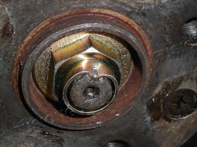

Поменял сегодня шрус, проблем не возникло. Гайку кернить некуда, резьбы много. Такое ощущение что там шайб не хватает, они должны быть?

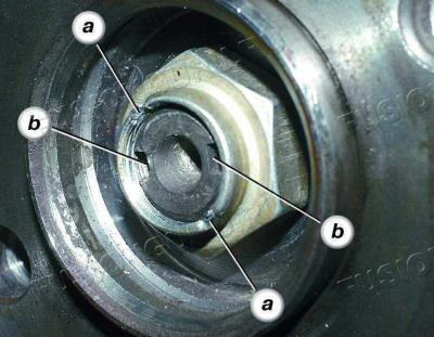

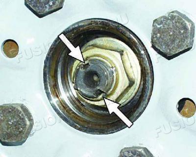

burila писал(а):Гайку кернить некуда, резьбы много
Ты "двоечник" по слесарке: причем здесь количество резьбы и кернение? Кернение - "самоконтра", на нижней твоей фоте продольный паз ( под шайбу противооткручивания, которой как ты и заметил - не хватает)) а на гайке по краю "юбка", так вот долбани по "юбке" чтоб в пазу расщеперилась. Иначе гайка прослабнет и попадешь ты мил человек на ступичный подшипник. Или родную наборную гайку поставь.
burila
Сообщения: 68
Зарегистрирован: 27 июн 2017, 21:41
Re: Захрустел внешний ШРУС и возник вопрос.
#72 Сообщение burila » 04 июл 2017, 19:10
Наверно фото неудачное, после продольного паза еще 2 нитки резьбы до края гайки, куда долбить то? Родной наборной нету, я даже не знаю как она выглядит. Попала бы юбка на паз, закернил бы.
#73 Сообщение Puwistiy » 04 июл 2017, 20:14
ставь, или шайбы или покупай родную наборную гайку, а то не приведи господь открутится.
Ford 1 008 849 оригинал
Bta 470G0195BTA замена
Сообщения: 11282
#74 Сообщение timoha-07 » 04 июл 2017, 21:44
Puwistiy, вот млин старый, ты как "молодой" рассуждаешь- на кой там просто шайбы? Если из шайб что либо ставить то ту у которой торчок внутрь продольного паза. ("дешевле" родную наборную купить - 300 рупий))
burila, посмотри на ту гайку что на твоем "не удачном" фото - на ней есть тонкая отбортовка ( по внешнему краю от колеса), да с резьбой, так вот "бородок", "строительный гвоздь", керн, надставляешь к тонкому краю гайки напротив продольного паза вала ШРУСа и дубасишь, чтобы край гайки расщеперился в пазу. Дел то, тугодум.

timoha-07,да ты посмотри на фото не может он накренить. закрутилась глубже паза, да и аналог я за 160 рупий ему нашёл.

timoha-07, там похоже некуда кернить. burila пишет, что гайка села ниже продольного паза. Видимо либо паз выполнен коротко (его может на 5мм поглубже фрезернуть на производстве надо было), либо нужно под гайку что-то подложить, чтобы тонкий край гайки поднялся хотябы до 'начала конца' этого паза.

timoha-07 писал(а):надставляешь к тонкому краю гайки напротив продольного паза вала ШРУСа и дубасишь, чтобы край гайки расщеперился в пазу. Дел то, тугодум.
Ну наверно я тугодум. Мне 44 года и это не первый шрус который я поменял. До этого были Вазы, Хонда, теперь Тойота. Везде юбка попадала на паз, и кернил как положено.
В Форде с таким столкнулся первый раз. Некуда кернить, или гайка короткая(гайку оставил старую, новая еще короче) или хвостовик неродной гранаты длинный.
Прокомментируйте тогда пункт 15, стр. 156 из руководства по ремонту, о каких упорных шайбах идет речь?

burila, я бы настоятельно рекомендовал все же закернить, хоть резьбу немного проточить, но закернить. Момента 45 боюсь не хватит. Я тяну ступичные посильнее, а вот 4,5 кг да на метр, да не закернить, тут есть риск. Грязью конечно забьется и скорее всего все будет Ок, но не просто так придумали кернить.
Раз гайка за паз прошла, значит что-то в детали не то и ее придется "по месту доработать напильником". Как уже писал - сделать паз.
