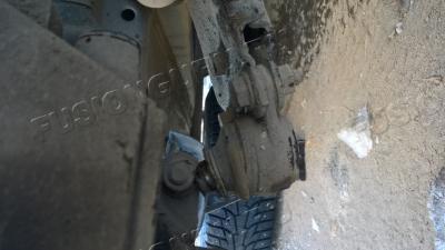

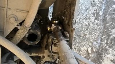

Привет уважаемые форумчане.Вроде запись по теме,напишу сюда.Произошло боковой удар правым перебери колесом о бордюр,вследствие чего срезало шаровую опору и вылетел вал с трипоидом из внутреннего шруса,конечно порвав пыльник.возникает несколько вопросов,какую шаровую лучше взять и пыльник шруса,ну и вообще может что подскажите по ремонту.можно ли сделать все на "коленке" у дома.постараюсь приложить фото.
