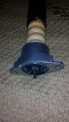

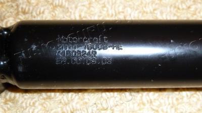

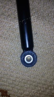

Угу, тоже недавно "брал".Борис2114 писал(а):брал 1768532
Вот такие там букво-цифры
В каникулы наверное поставлю. Удобно, что стойка в сборе, надо отвернуть и завернуть по три винтика на каждую сторону.
