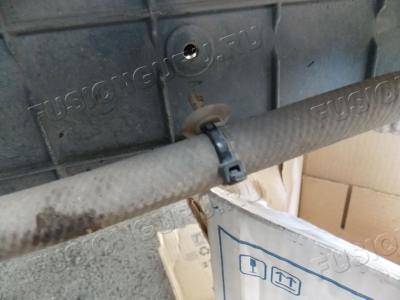

Нафига клисы сломал?
Хомут кусь-кусь и все, а стяжки пучок за рупь... Ну за штучку...

Чуть дотронулся до них и они выпали сами из отверстий (честно-честноserezhiki писал(а):Нафига клисы сломал?
