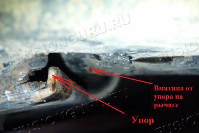

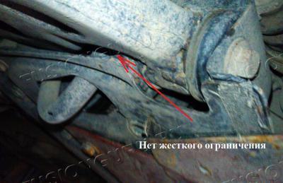

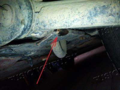

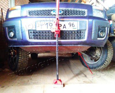

#1 Сообщение SAnat » 21 мар 2015, 16:52
Я назвал эту штуку так :) Не знаю правильно название.
Кароче вот тут под левым рычагом
Есть ли у вас такое дело или это колхоз одного из предыдущих владельцев моего фьюжа :wall:
А вот справа такой фигни нет :)
Эта штука скрадывает сейчас 2 см. хода на отбой моей левой стойки. Вот думаю:
1. Кто-то наварил эту фигню из предыдущих владельцев.
2. Завод поставил ограничитель отбоя , чтоб трипод из стакана не выпал. Хотя слева же не выпадает там даже при жестком лифте места еще есть опускать.
Есть у вас такая наварка под рычагом слева?
Кроме того заметил еще фикус :D
Приводные валы малость кривые :crazy:
Я подумал трипод или стакан люфтят, подергал все идеально, придраться не к чему.
Левый стакан имеет люфт поперечный не более 1мм. Но справа стакан вообще жестко стоит в промежуточном подшипнике, без малейшего люфта, однако именно там более ярко выражена амплитуда колебаний вала.
Ну что есть то есть :pardon: , впринципе даже с жестким лифтом 130км/ч в легкую катится, без биений и шумов, на расслабоне :up:

SAnat, с вмятиной на первой фоте завтра по светлому позырю ( машина давно раскоряченная стоит. А "кривизна" валов... ты б еще на "полметра" рычаги опустил, поди и скрежет появится... Лучше бампер справа завари ;)
Сообщения: 7019
Re: Ограничитель хода левого треугольного рычага
#3 Сообщение SAnat » 21 мар 2015, 22:35
Там не вмятина. Фото дают неверное наверное представление.
Там планка железная дополнительно наварена на подрамник под рычагом.

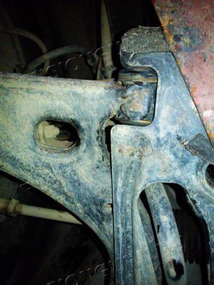

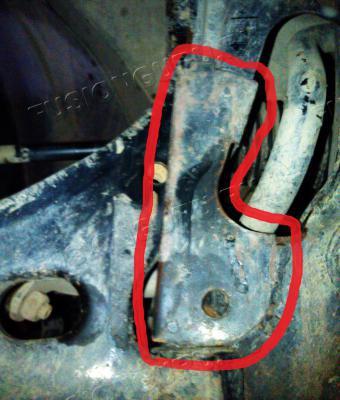

#7 Сообщение SAnat » 02 апр 2015, 07:27
Кароче додумался ввести в гугле :wall: подрамник форд фьюжен.
Вот
Изображение Изображение Изображение
У всех есть эта наварка слева у машины (на фотках он справа виден).
Видимо ограничивает, чтобы трипод из стакана слева не вылетел ;)
