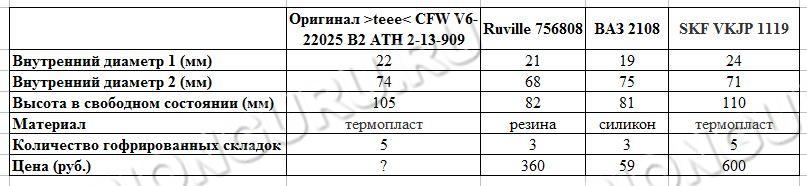

Размер Ruville 756808Отдельно стоит сказать про новый чехол Ruville 756808.
Крупный план старый и новый и их хомуты.
Да Ruville 756808 короткий, кроме того оригинал пластик , а Ruville резина, что не есть хорошо. Далее большая сторона чехла, одеваемая на ШРУС, уже и короче, чем у оригинала, натягивается с трудом и меньше натягиваемая часть на стенки ШРУСа , чем в оригинале.
Кароче не доволен я как он сел на Шрус, вроде и не сорвать руками, но зимой резинка задубеет и скорее всего чехол слетит и фьюж будет недвижимостью.
Внутренний диаметр 1, мм 21
Внутренний диаметр 2, мм 68
Высота, мм 82
Если 68 мм мало то есть пыльники 70 мм, а как же быть с высотой на экзисте есть высота 85 мм, но судя по фото разница в высоте далеко не 3 мм, чего все же выбрать из не оригинала, чтобы он был близнецом оригинала?

сходил и взял этот оригинальный пыльник, итак
Внутренний диаметр 2, мм 72
Высота в свободном состоянии, мм 105
маркировки по КРУГУ:
>teee< CFW V6-22025 B2 ATH 2-13-909
Отмечу , что оригинальный пыльник резиново-пластиковый такой по ощупь, причем больше конечно преобладает пластик.
рувилл же резиновый чисто, что нехорошо если Вы как я ездите на машине в -40 -50

Итак пыльники бывают из резины, либо силиконовые, либо термопласт.
Резиновые самые дешевые, разрушаются начиная с -20С.
Силикон подороже, разрущаются после -35С.
И самые надежные и жесткие , ну и дорогие, это термопласт, они выживают вроде до -50С. Оригиналы были термопласт.
Термопласт ввиду жесткости имеет особенности в установке: чтобы пыльник не слетел от жесткости в мороз, его перед установкой нагревают до мягкого состояния, и перед зажимом хомутом снова прогревают, затем очень плотно зажимают надежным хомутом (вот почему у оригинального там такое жесткое неразбоное кольцо стоит с завода на ШРУСе).
Если хомут даст слабину или поставить без прогрева, зимой термопласт будет очень жестким и пыльник слетит со ШРУСа.

Я пока присмотрел SKF VKJP 1119 , дорого конечно, но это пока самый бюджетный из термопластов , что нашел.

Вот замеры
Надо только чуть расширить диаметр стороны одеваемой на вал, там она толстая, можно расширить до 24мм если потребуется.
