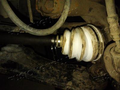

Размер Ruville 756808Отдельно стоит сказать про новый чехол Ruville 756808.
Крупный план старый и новый и их хомуты.
Да Ruville 756808 короткий, кроме того оригинал пластик , а Ruville резина, что не есть хорошо. Далее большая сторона чехла, одеваемая на ШРУС, уже и короче, чем у оригинала, натягивается с трудом и меньше натягиваемая часть на стенки ШРУСа , чем в оригинале.
Кароче не доволен я как он сел на Шрус, вроде и не сорвать руками, но зимой резинка задубеет и скорее всего чехол слетит и фьюж будет недвижимостью.
Внутренний диаметр 1, мм 21
Внутренний диаметр 2, мм 68
Высота, мм 82
Если 68 мм мало то есть пыльники 70 мм, а как же быть с высотой на экзисте есть высота 85 мм, но судя по фото разница в высоте далеко не 3 мм, чего все же выбрать из не оригинала, чтобы он был близнецом оригинала?

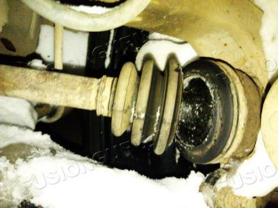

Как и обещал
Только 1 поправка, фьюж будет движимостью и дальше, этого его проблемы, а я кататься хочу дальше
Резина не выдержала -40 , заметил только сегодня, после бездорожья нагнулся почистить подвеску от снега.
Доставку нового пыльника ждать долго, покатаюсь на недельке следующей по нашим магазинам, может подберу чего от нашемарок пластикового.
Смазка ШРУС4 с молибденом меня устроит, зря пугали, что не подойдет. И при попадании воды скатается. Так то там ШРУС массивный и мое мнение ему это пофигу.
А вот во внутренние триподы однозначно только полимочевинная специальная смазка (там детали мелкие).
А так в целом ищу аналог пластиковый. Может подскажите чего
Порвалось неудачно конечно у самого шруса, остатками родного чехла не стянуть
Ездить вроде смотрю можно, смазка застыла, густо набита в ШРУСе, ее не раскидывает, пыли и грязи щас нету. Главное не гонять, чтобы снег не летел и не лезть на бездорожье.
p.s. До тепла чинить желания никакого, бум ездить, если что придется заменить ШРУС.
Хотя наверное если на выходных хотя бы до -20 потеплеет, тогда сделаю ремонт поврежденного места подручными средствами

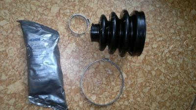

Я пока присмотрел SKF VKJP 1119 , дорого конечно, но это пока самый бюджетный из термопластов , что нашел.
Добавлено спустя 5 часов 6 минут 54 секунды:
На редкость мне повезло, с приходом морозов народ расхватал все силиконовые, я забрал последний силиконовый от ВАЗ 2108 (59 руб.) и смазки на молибдене (дисульфид молибдена) (45руб.):

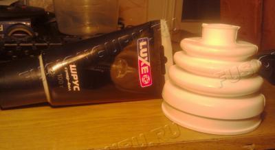

LUXE ШРУС супер-4 100г - создан специально для смазывания шарниров равно угловых скоростей легковых и грузовых автомобилей, а также выжимных подшипников сцепления, крестовин карданных сочленений, подшипников ступиц колес. Содержит антиокислительную и противозадирную присадки, а также антифрикционные добавки. Смазка является водостойкой, имеет высокие механические и антиокислительные стабильности, противоизносные и противозадирные характеристики, низкую испаряемость. Работоспособна при температурах от -40 до +120 С
У меня дежавю, этож белый Ruville 756808
Попробуемс, самому интересно посмотреть как силиконовый выдержит ли -40С , во всяком случае в -30С резиновый еще жил, в этом году такие морозы уже вряд ли будут, проверим следующей зимой
Все равно другого варианта нету, при слове термопласт у местных деревенских продавцов округляются глаза
Вот замеры
Надо только чуть расширить диаметр стороны одеваемой на вал, там она толстая, можно расширить до 24мм если потребуется.
Завтра ставлю этот, хотел сам, но чей-та в -25С прыгать не охота, решил отдать на местное СТО , цена замены 600руб. , интересно будет посмотреть как они будут менять, да и пока машина на подъемнике я поделаю сам свои дела
(уберу наледь под коробкой и надо найти где внизу радиатор течет однако).
Добавлено спустя 1 час 9 минут 10 секунд:
Летом куплю, нормальный термопластовый пыльник, лично в магазине, это дело надо щупать самому. По тактильным ощущениям выберу.
Кстате силиконовый пыльник от резинового тоже отличается тактильно, силиконовый чуть мягче и как бы немного материал более вязок. Ну и отличается цветом, черные это резина, зеленые/синие/белые/оранжевые это силикон.
Еще летом куплю отдельно полимочевинной смазки
Потому что, та смазка из аналогов пыльников она явно не полимочевинная , в Ruville 756808 это точно не полимочевина, там смазка темная. Скорее всего в аналогах тоже дисульфид молибдена
Вот почему я запрыгал срочно менять пыльник и промывать ШРУС. Дело в том, что дисульфид молибдена очень полезное соединение для смазки нагруженных механизмов, но как только он контактирует с водой, дисульфид превращается в оксид молибдена
, а это уже в свою очередь абразив, который убивает ШРУС очень быстро, поэтому на нашемарках при разгермитизации пыльника ШРУСы умирают быстро.
Поэтому если я быстро не вымою эту не оригинальную смазку из ШРУСа, куда попал и подтаял снег, ШРУС у меня и недели не проживет.

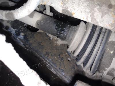

Краткая история событий:maxs-vd писал(а):SAnat,
У тебя с родным-то что случилось? По фото видно край оторван и не похоже чтоб от эксплуатации.
1. Весна 2013:
Когда началось не вкурсе, была весна нырял глубоко в лужи, пыльник это полностью уходил под воду, решено было не рисковать сменить.
Причина пробоя прострелило (перебило) хомут и край пыльника камнем.
2. Лето замена на Ruville 756808 http://www.fusionguru.ru/forum/viewtopi ... 05#p205505
Кстате спасибо , глянул свой летний отчет и нашел фотку
MoS2 на упаковке сразу глаз режет

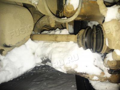

3. 31 января 2014г. после бездорожья наклоняюсь почистить рычаги от снега и на тебе порвалось пополам почти у самого ШРУСа.
Стоит упомянуть , что пыльник защищен снизу здоровым треугольным рычагом, и как машину не засаживай он защищен более менее, а рычаги от снега я чищу регулярно, лед до пыльника не доставал.
Вспоминаем , что пыльник резиновый , а я неделю катался при -40 -45, тут и вывод сам по себе сразу.
На всякий случай осматриваю пыльник и не вижу следов воздействия на него (порезов/задиров) , как-будто он сам расслоился.

Поставили вчера.
Затрачено:
2,5часа, 400руб. (пыльник/смазка/очиститель карбюратора) , 600руб. работа.
Думал чему-нить научусь у них , по факту пришлось им помогать и подсказывать
Делали так:
- подняли машину на подъемнике
- ударным инструментом скрутили ступичную гайку
- парились снимать с шаровой ступицу, как они не извращались, палку под колесо подставили и опустили на подъемнике машину на палку, чтоб стойка сжалась
, через 10 минут я не выдержал и пошел подсказать им как лучше снять. Сняли быстро.
- выбили ШРУС из ступицы стали думать как снимать, хотели молотком сбивать на весу ШРУС с вала, подсказал снять вал полностью с триподом и сделать в тисках
- в тисках не сбили ШРУС с вала, плотно сидит (не зря я летом бился бился, но не снял)
- стали сбивать с другой стороны трипод с вала, рассыпали одну сторону на иголочки
- дал им трехлапый съемник и подсказал как сделать
- сняли трипод и все пыльники, остался вал с наружным ШРУСом, вручил им балон очистителя карбюратора, один пошел промывать
- мы пока собрали трипод и убедились, что все иголки целы и нет задиров
- я промыл трипод от старой смазки , вообще если б не контролировал процесс, хрен бы кто промывал от старой смазки узлы
- смазали по новой и собрали, кстате пыльник ваз2108 пролез по валу с внутренней стороны без проблем, несмотря на то, что там отверстие всего 19мм. Валы у ВАЗов переднеприводных кстате уже наших и ровные без сужений на краях. Хомуты использовали от старых пыльников.

Всем привет! Тоже появилась трещина на пыльнике у правого колеса(около самого хомута!) увидел по вытекшей смазке! Заказал такой http://www.autodoc.ru/Web/price/art/303957
уже пришел(смазка и хомуты и кольца в комплекте) Буду пробовать ставить.

Пришли пыльники ШРУС. Заказывал Loebro. Номера подбирал на офсайте производителя.
304116 - внутренний
304023 - внешний
Внешний короче оригинала, но это фигня, непринципиально. Главное, чтоб на валу хорошо сидели.
Все пыльники резиновые, но из толстой резины. Достаточно мягкие. По ощущениям добротно сделаны. Смазка и там и там с молибденом. Запариваться не буду, набью шарниры смазкой из комплекта. Фирма все-таки с именем, думаю раз положили эту смазку в комплект, значит она будет служить.
Хомуты толстые, руками тяжеловато гнуть.

Про внешний, тот который 304023.
Ставил себе такой с левой стороны около года назад, сейчас выглядит хуже родного, стоящего с права, а ему уже 7 лет.
Резина потрескалась.
