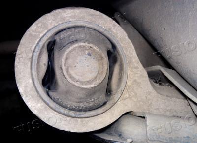

Не знаю на что грешить, по мне либо аммортизатор, либо сайлентблок.
Мне не нравится как он выглядит.

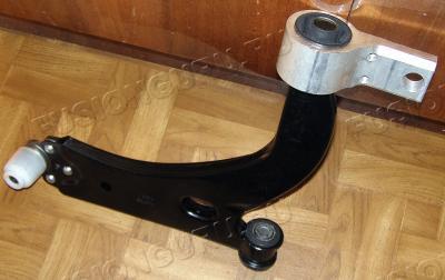

SAnat, У меня ситуация лучше с сайлентблоками. Все равно купил два рычага лемпфордовских...Буду менять, с тем что бы, возможно, лучше стало и, чтобы снятые рычаги отремонтировать и иметь в запасе..
А ремонт старого рычага какой предстоит ? - Всего лишь надо заменить сайлент-блоки и шаровую опору. Я прикинул, что при замене этих компонентов и установке их на старый рычаг цена удовольствия оказывается почти равна стоимости нового рычага в сборе. Да еще плюс не достаточно ясная перспектива с запрессовкой сайлентблоков. Высверливать заклепки тоже придется... Короче проголосовал за новье. И Вам советую ;)

Неужто так плох сайлентблок у меня фотке ?
Вроде пробег то маленький, я просто в сомнениях, а вдруг это не сайлентблок, как проверить?
Правый сайлентблок такой же почти по состоянию, но его не пробивает, хоть как влетай на скорости в ямы.

Около пяти тыс, в Экзисте (за оба).
А что касается того плох или хорош Ваш сайлент -блок.... Стучать может и прослабленные крепления на стойках стабилизатора и что-нибудь другое - вы правы.
Однако, порванный на вашем фото сайлент - блок оптимизма на долгую жизнь не показал.
