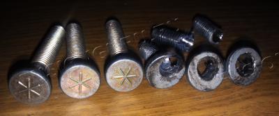

лифт подвески, установка проставок, в комплекте с проставками такие же только длинней раза в 2 болты, родные болты к сожалению слишком короткие

Судя по фото болтов для лифтинга типа слепой шлиц, просто выбиваються.

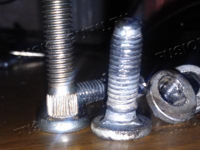

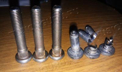

Даже кувалда не взяла. Час промаялся и высверлил.
Болты крепкие, даже просверлив внутри почти в весь их диаметр их просто не выбить, высверливал полностью.
Металл качественный, затупил 2 сверла, и лопнуло от нагрузки сверло на 6мм :eek: Кароче попарился я высверливая.
А вот тут видно как он стоял, был как бы запресован, под резьбой утолщение по всему диаметру , а три шлица были с обратной стороны шляпки, на детали под них есть углубления

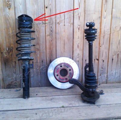

проставка между аммортизационной стойкой и стаканом ;)
Под пружины это задок
