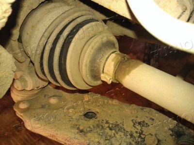

Решил проверить при переброске резины насколько пыльникам спереди стало плохо. Нашел один порванный слева.
Попробую объяснить в картинках.
Это проблемны пыльник у левого переднего колеса

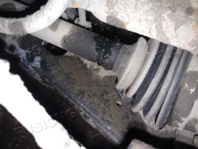

С другой стороны он более менее
Хотя не нравится мне влажность машина то стояла 5 дней. Другие пыльники сухие.

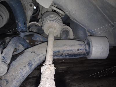

На этой фотке ниже запечетлена рулевая рейка я так понимаю левее ее вертикально стоит стабилизатор (в кадр попало нижнее его крепление)?
3. Какие пыльники и что еще посмотреть по весне, учитывая что днище все зиму провело в снегах и льду?

Плохо если вода внутри. На левом наружнем ШРУСе отсутствует хомут Его из-за оледенения снежной каши срывает.
Если в пыльниках нет воды затягивайте широким винтовым хомутом (проверено, держит). Если менять пыльники, то 50 на 50 что наружний ШРУС легко снимится ( менял намедни).

По фото сказать, что показанные пыльники продырявлены нельзя. Возможно смазка выдавилась из-за отсутствии хомута. Правда по фото и последнее с уверенностью определить трудно. Грязновато, бытенька :o Для оценки состояния нужно бы помыть приводные валы и чехлы с фэри. И поставить хомут если обнаружится что он вдруг исчез.
Если же есть подозрение, что попала влага в ШРУС лучше разобрать его на сервисе , промыть и сделать все по регламенту Форда. Включая смазку и замену чехла и постановку фирменных хомутов.
Я умудряюсь ставить фирменные хомуты на чехлы, обжимая их с помощью притупленных клещей. - Кто подсказал методу - уж не помню. Но получается отлично.
