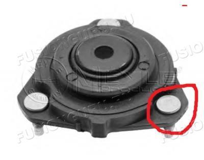

Вчера заметил при езде по "кривой грунтовке" постукивание слева. Раза 3 на плавных кочках уловил отчетливый одиночный "тук". По ходу, металлический, но не сказал бы, что звонкий... Явно исходил со стороны передней левой стойки. А как раз на левом аммо у мну нет того самого крепления динамического демпфера... Похоже, надо и себе туда резинку запихнуть.

дедавова писал(а):Что-то мой друг не верится, что такие малоамплитудные удары пластмассы по резине могут создавать металлический звук. И ведь это целые детали ! Упругие ! Да, допускаю что они могут МАЛОЗАМЕТНО подшумливать, но металлический звук, слышный из салона искать надо в другом месте... Вот шток, получивший излишнюю свободу при ослабленной верхней гайке, стучит реально. Но там металл по металлу соударяютсяZloy59 писал(а):вот эти уши выгибаются и опора становится выгнутая, а стук появляется от удара плоских шляпок болтов опоры об опорный подшипник. Резиновая прокладка на опоре со временем сминается тем самым еще сильнее уменьшая расстояние между болтами и подшипником. Отсюда и резкие стальные удары т.к. резиновый демфер может обработать только плавные неровности.
стук появляется от удара плоских шляпок болтов опоры об опорный подшипник а он пластиковый

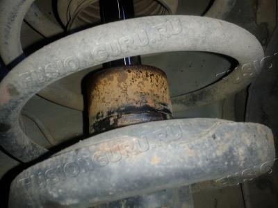

Добрый день.Тоже появился металлический стук в передней подвеске. Посмотрел, оказалось что витки пружины соударяются(по следам видно). Это на скорости.А при движении по грунту с медленным переваливанием через кочки похоже что развалившаяся пластмаска, болтаясь внутри пружины периодически выстреливает, и тоже раздается звонкий звук.Вот думаю где-бы найти такой хороший кружок(цилиндрик жесткой резины
Написал, и вспомнил, что когда менял отбойник на заднем амортизаторе как раз остался кусочек нужной высоты, осталось примерить по диаметру штока

У меня стучат именно витки пружины между собой. Вот думаю что правильней менять пружину или амортизатора достаточно будет? Насколько амортизатор не дает виткам пружины сомкнуться?
- Сообщения: 13617
Re: Жесткий металлический стук в районе передней правой стой
Неужели пружины так просели?, тогда их менять и аммо по состоянию.

Как узнать, просели или нет.Сравнивал с другими Фьюжиками, в статике расстояние от ступицы до нижней кромки крыла примерно такое же. По моим мыслям амортизатор как раз и должен препятствовать такому резкому смыканию пружины, т.е. часть нагрузки от удара принять на себя. Похоже придется разбирать стойку, смотреть что к чему, потом собирать, заказывать запчасти и еще раз разбирать))))
- Сообщения: 1808
leonid26, Задачу предотвратить соударение витков играет отбойник. Вот он может быть в хлам раззбит!
